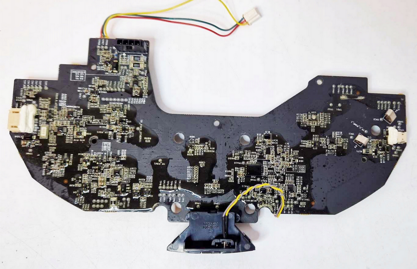

Всем привет, столкнулся с ремонтом мясорубки ZELMER 986, сдох контроллер 7FLU0986 который найти очень сложно либо стоит больших денег! Выкладываю прошивку под PIC12F675 без переделки схемы!!!!
Прошивку "украл" с чужого форума, работает как новая, проверено лично!

Мясорубка Zelmer 986. Плата 986.0020. прошита указанным дампом на PIC12F675(dip8) правда не с первого раза на TL866CE / Заработала , есть старт и реверс на пониженной скорости . Включается мотор с задержкой 3-4 секунды . Правда напряжение питания повышенное на моторе . Пока не понял почему !
