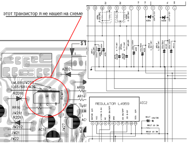

доброго всем времени суток!
Народ подскажите что может быть при включении в сеть светится светодиод stand/by, ни на что не реагирует и греется STK 442-070
Менял регулятор l4959 до этого даже STAND/BY не светился

pin32rus, Усилитель отключал? какие присутствуют напряжения на 4959? Проверяем остальные стабилизаторы!

отключение усилителя никаких результатов недало
на 4959 12 вольт отсутствует, vcc и 10 вывод 20.5 вольт, на u-com как по схеме 5.6вольт

Проверяй обвязку УНЧ,наверняка где-то к.з. присутствует.

транз который на радиаторе висит пробит оказался без него нет stand/by индикации

pin32rus
Сообщения: 6
Сообщение #7 От 01/11/2010 15:04 цитата
GruVital писал:
pin32rus Незабываем указывать название и номер позиции неисправных электронных компонентов!
 Размер файла:  118.93 КБ
 Просмотрено:  1368 раз(а)
pin32rus
Сообщения: 6
Сообщение #8 От 20/02/2011 02:42 цитата
Что и требовалось доказать!
появилась индикация stand/by дальше дело не идёт подозреваю процессор, к нему напряжение приходит, а от него нет сигнала

а что сигнал reset
pin32rus
Сообщения: 6
Сообщение #10 От 20/02/2011 12:59 цитата
сигнал reset 1в
alex2290
Сообщения: 394
Сообщение #11 От 20/02/2011 15:52 цитата
маловато будет
