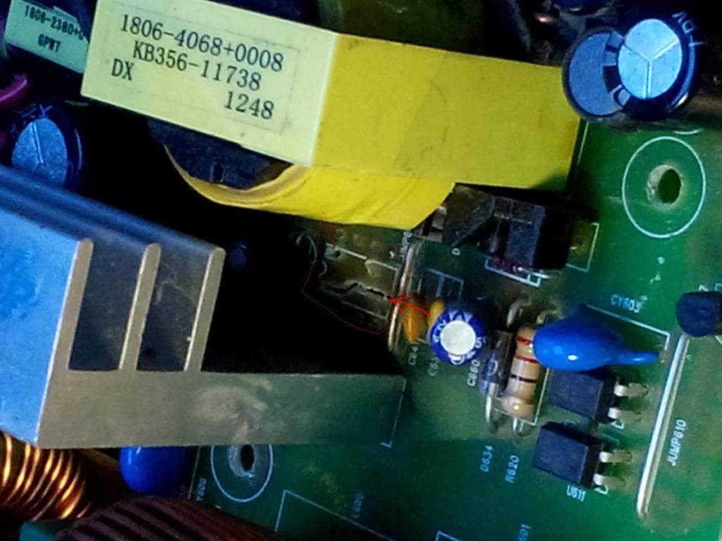

FENDER PASSPORT 500 PRO принесли на ремонт не включается.
Хозяйка переключила переключатель 127 Вольт, обвязку восстановил ну вот транс не могу найти , может кто подскажет где поискать или у кого нибудь есть? Буду признателен
  dsc_0006_371.jpg  83.09 КБ  Скачано: 363 раз(а)
serega-64
Сообщения: 10180
serega-64
Сообщение #2 От 03/03/2017 22:54 цитата
При правильной отмочке в ацетоне и разборки, перематывается на раз, была тема в самоделкиных, да и в инете полно инфы по перемтке и разборке.
