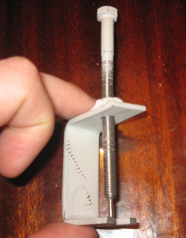

immortalfly
Сообщение #7 От 27/11/2010 13:10 цитата
Мне сделали, но немного другой. Стол снял без проблем.
Съёмник
 Размер файла:  165.3 КБ
 Просмотрено:  361 раз(а)

Сообщение #8 От 28/11/2010 11:31 цитата
Съёмник... Пользуюсь для этого специально заточенным пинцетом. Заодно пинцет служит и шаблоном для установки столика на новый движок.
Santei
Сообщения: 2630
Santei
Сообщение #9 От 28/11/2010 12:04 цитата
очень велика вероятность повреждения столика(его перекос),или выдёргивание вместе с валом двигателя.Съёмник на первом фото обеспечивает 100% сохранения как столика,так и мотора.

Freddy
Сообщения: 2750
Freddy
Сообщение #11 От 28/11/2010 13:57 цитата
Пинцетом легко можно угробить пластиковый столик, потом будет диск бить на краях.....

Santei
Сообщения: 2630
Santei
Сообщение #13 От 28/11/2010 14:31 цитата
Freddy, Слав,ему похоже без толку объяснять. смех южный, Во первых мотор не всегда бывает неисправный(часто бывает нужно снять столик с нового мотора,а во вторых бывают такие зазоры,куда с пинцетом(клином)не подлезешь,ну и в третьих ,металлический столик съёмником то тяжело поддаётся.....

immortalfly
Сообщение #15 От 29/11/2010 08:39 цитата
Сегодня поеду за новым мотором. Старый ради интереса разобрал, почистил. На щётках нагар был, да и коллектор тоже грязный. Центр ожил, работает. Кстати у меня вопрос. Надо ли закреплять стол(клей) или можно так оставить?
