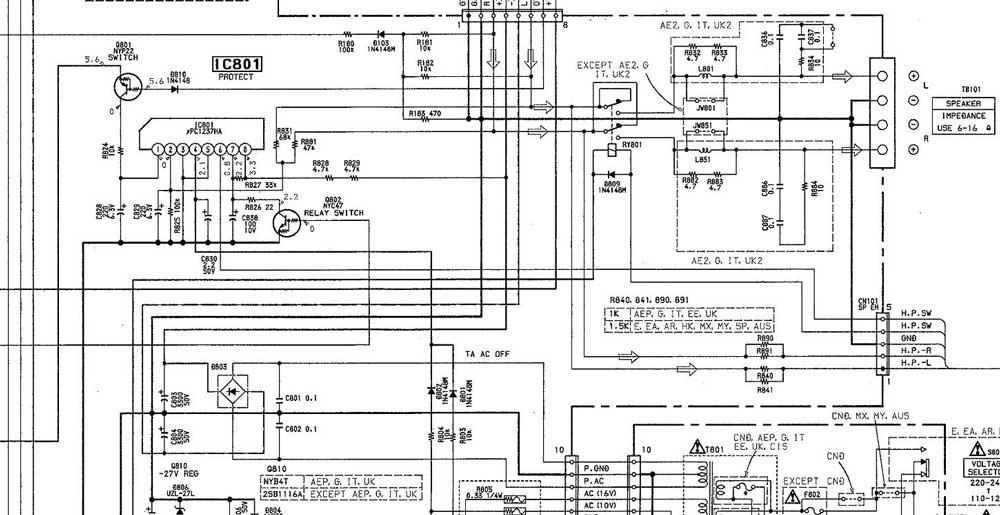

Доброго времени суток!
Пропал в МЦ звук в колонках. Разобрал аппарат и первое что сделал - проверил все питающие напряжения. Все вторичные напряжения в норме. Поиск начал с УНЧ. УНЧ -STK4182. Подключил наушники на передней панели-звук есть по обеим каналам. Попытаюсь предположить, что поскольку выход на наушники и на акустику с 10, и 13 ноги STK нераздельный, то STK по всей вероятности исправна. Если подцепить динамики на входные контакты реле, которая включает акустику, звук есть и на динамиках. Получается что не срабатывает реле, включающее акустику. Напряжение 12v на катушку реле приходит. Катушка реле целая. Дальнейшие поиски привели к микросхеме защиты PC1237HA. Эта микросхема управляет релюшкой.
Уровень "постоянки" на выходах 10 и 13 STK4182 = 0V, что подтверждает её исправность.
На 6 ноге mPC1237HA сидит 12v вместо 0.8v
Сигнал POWER идёт с процессора с 14 ноги.
Перерыл всю обвязку PC1237HA.

Гнездо наушников пропаял ?
А на 4 ноге PC1237HA напруга есть ?

Так когда наушники заработали, я и полез сразу в схему и нашёл эти контакты. При их замыкании сигнал идёт на 6 ногу mPC1237HA. Тестером поставил режим прозвонки и щупами стал на 4 и 5 ногу колодки CN101. Без штекера наушников контакты прозваниваются. Подключаю наушники - разрывается и т.д..
На 4 ноге mPC1237HA - 2.1v. Обвязку микрухи проверил.
Шайтан какой-то. Захожу уже в тупик.

triano, озвучь напряжения на всех ногах микры. Это не так уж трудно.
triano
Сообщения: 10
Сообщение #7 От 26/04/2016 13:25 цитата
Напряжения на PC1237HA:
1 - 0V
2 - 0V
3 - GND
4 - 1.8V
5 - GND
6 - 12V
7 - 0V(должно быть 2,2v)
8 - 3,3V
ДОБАВЛЕНО 26/04/2016 14:29
добавил схему

triano, =7 - 0V(должно быть 2,2v) =
R826, который 22 Ом с коллектора, убери и вопрос - с 6 ноги до реле звонится? Если после удаления R826 реле включит акустику, то проблема в цепи mute (база транзистора Q882).

serega-64,
1 - 0V
2 - 0V
3 - GND
4 - 1.8V
5 - GND
6 - 12V
8 - 3,3V
Если на 6 ноге висит 12 v, значит с блока питания 12V со стабилизатора 7812 подаётся через катушку реле, включающего акустику и через замкнутые контакты гнезда наушников на 6 ногу PC1237.
Проверю конденсатор С838 100мф 10V ESR-метром, может быть он просаживает напругу на 7 ноге.
triano
Сообщения: 10
Сообщение #12 От 07/05/2016 12:58 цитата
На 7 ноге микросхемы должно быть 2.2v, а у меня 0V. Так вот, на 7 ноге висит электролит C838 100mf 10v и я решил, что он может просаживать напряжение и выпаял его для проверки. ESR-метр показал вместо 100 мкф 10 пф, т.е конденсатор полностью дохлый. Поставил исправный и проблема решилась - реле начало клацать при включении, и подключать колонки.
