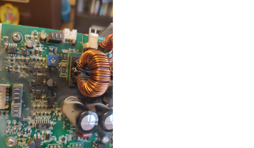

Добрый день.
Сабвуфер после 3х лет работы замолчал.
При детальном осмотре обнаружилась прогоревшая плата усилителя. Вердикт СЦ - полная замена платы.
Оригинал найти не предсталяется возможным.
Задумываюсь об аналоге.
Посоветуйте, если, например, покупать на ebay, какая плата подойдет?
П.с. форум прошерстил, данная тема поднималась в смежной ветке по младшей модели, но ответа там толком не прозвучало.
Признателен за Ваши советы.

Ничего там не прогорело, просто отдать спецу . Починить это раз плю-ть. И в сервисе эта плата не была. Я отсюда даже вижу. А безработный ,да еще неизвестно может сантехник, (в профиле так и не указал) конечно не сделает.

Плата усилителя была в двух сервисных центрах в г.Москве
В первом официальном СЦ - вердикт с заключением на бумаге - полная замена платы (оно и понятно, официальные сервисы не берутся за детальный ремонт). Но т.к. плата не заказывается - заключение очевидное - саб на помойку.
Во втором неофициальном СЦ мастер принял плату в работу со словами (цитирую "ничего там не прогорело, просто отдать спецу. Починить это раз плюнуть). Через неделю мне вернули плату с заключением, что при детальном осмотре обнаружилась невозможность восстановления платы. Что-ж, видимо мастер оказался не мастер.
А теперь к сути проблемы. Т.к. я мало что понимаю в электронике (что и не скрываю) я либо ищу аналог платы, либо мастера, который бы смог произвести ремонт. На данном форуме в соответствующем разделе я не увидел рекомендаций по мастерам. "Гугл Вам в помощь" в данном случае не работает, т.к. нужен действительно профессиональный специалист с опытом работы, а не количеством отзывов.
Уважаемый
skolin, раз Вы так профессионально по одной фотографии можете определить сложность проблемы (не сославшись при этом, например, на недостаточность приведенной информации или некорректности оформления темы в целом, может Вы все таки сможете конкретнее посоветовать решение проблемы?

Плату надо промыть ацетоном или 646 растворителем, что бы стало видно что и где прогорело или сгорело, потом вопросы. Вопрос как же мастер из сервиса и не из сервиса этого не сделал? По фото кроме копоти на плате, которая смывается ацетоном, прогара ни какого не видно. Зато видно 2 вздувшихся кондера.

Kalugin85, по профилю ты не мастер, а отдельщик (строитель)! А поэтому плату неси в сервис, потому как она там не была, не в одном из сервисов! Потому как в любом сервисе хотя бы перед диагностикой всё отмывают, не говоря о других ,,шевелениях,,! А почему профиль заполнять, так потому как каждый должен заниматься в меру своих должностных обязанностей! Вот ты строитель, так и строй, а я электронщик и ремонтирую РЭА! Так что неси в сервис! Своими силами не сделаеш! Заплатиш грубо говоря 1000 - 2000 и в любом даже самом дешёвом сервсие на коленке его отремонтируют! И не надо ля ля об том что ты отдавал к официалам или в другой сервис!
krugliak, всё правильно. Надо отмыть для начала, а потом уже глядеть что к чему, не считая вздувшихся ёмкостей для начала! Но автор темы спортсмен, так что это не его уровень.
