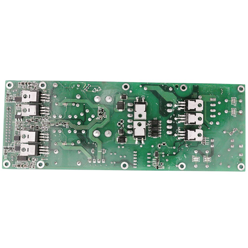

Добрый день фурмончане прошу вашей помощи. От перепада напряжения вышел из строя блок питания музыкальной системы JBL PRX715 блок восстановил но не могу прочитать надпись на транзисторах корпуса разлетелись по надписи на печатной плате они под номером Т501 Т505 Т501 схему в интернете родную не нашел может подскажет какие там стояли транзисторы заранее всем спасибо

Vladimir2020, фото дай.хотя... примерь. (1) https://remont-aud.net/load/audio/jbl/jbl_prx715_s_pro2/342-1-0-49493 (2) https://remont-aud.net/load/audio/jbl/jbl_prx715_s_pro2_variant_2/342-1-0-49843

Схема подошла акустическую систему запустил спасибо большое

Данные модули очень сложные в ремонте. Я провел очень много работы по данному модулю, схемы с точками замеров и напряжений я оставил здесь [url] https://remont-aud.net/load/audio/jbl/opornye_naprjazhenija_modulja_aktivnoj_kolonki_jbl_prx_725_ot_pascal/342-1-0-67439
Так же очень большую работу проделал Владимир novik1967:
Схема-1 :
Схема-2 :
Так как, сейчас большая беда с комплектующими на эти модули и если совсем все печально, то новые модули можно через дистрибутора заказать здесь:
]https://vk.com/pianovio
