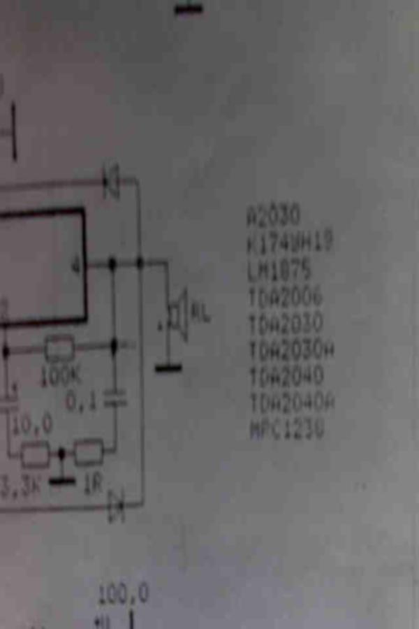

вродебы еще TDA2030 заменяется советской К174УН19 точно не помню равнодушие

Сообщение #12 От 11/01/2010 23:11 цитата
но вот по талмуту посмотрел если верить ему то и взаимозаменяемы даже в старых маяках в одинаковых моделей стояли К174УН19 или TDA2030 недовольство, огорчение
ДОБАВЛЕНО 12/01/2010 00:12
блин чето фото конвектировалось не удачно
ДОБАВЛЕНО 12/01/2010 00:16
вот взаимозаменяемые
A2030
К174УН19
LM1875
TDA2006
TDA2030
TDA2030A
TDA2040
TDA2040A
MPC1238
это если верить справочнику
