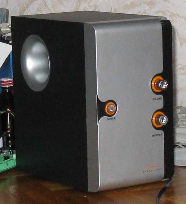

В шести канальной системе Danzon 5.1 модель MT3400 не работает сабвуфер. Неисправность в обрыве провода на потенциометре, но не знаю как до него добраться. Задняя стенка снимается, внутри стоит перегородка, на которой стоит динамическая головка. За этой перегородкой стоит еще одна, передняя получается. Всё на клею. Эта перегородка или передняя крышка закрыта декоративной пластмассовой панелью. Может кто разбирал подобное, подскажите как её снять?

Пробуй снять динамическую головку, исходи из того-что ее как-то установили.

Снятие головки ничего не дает, за ней пустая камера, через которую идут только провода на регуляторы громкости и кнопку. Сами регуляторы находятся под передней декоративной пластмассовой крышкой, на фото серого цвета, которую не знаю как снять.

Если снять ручки,возможно откручиваются гайки регулей,судя по фото-возможно снимается отдельно черная ребристая планка справа на фальшпанели[как один из вариантов].Совет наивный,а вдруг?

Очень похоже, что акустика неразборная (одноразовая китайская штамповка).

Простите, забыл отписаться. В передней стенке по углам просверлены 4 отверстия, в который на клею садятся 4 штыря , отлитые с задней стороны передней декоративной пластмассовой крышки. Пересилив страх сломать, подсул нож посередине, сдвигая к углу и надавливая, сорвал все 4 штыря, ничего не сломав.

Тебе повезло.... Чаще такое не разбирается....
