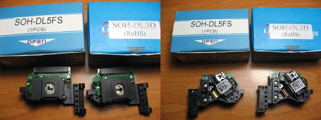

МЦ принесли с Детского сада, прослужил около 4 лет. Играет 20-30сек потом виснет, заикается и глохнет. Чистка не помогла. Голова стоит DL3GL, походу трудно достать такую. На рынке есть DL3D, кто подскажет подойдет ли? С виду оч похожы. Или что еще можно вместо нее ставить?

вот че получилось. Купил DL3D поставил, включаю шпиндель сразу стартанул и вращался не останавливаясь,даже когда дека выезжала.Еще раз переподключаю, ТОЖ САМОЕ. Думал "наверно не подходит" на рынке уверяли,что подходит.
Еду покупаю DL5FS ставлю тоже как и с DL3D,только тарелку шпинделя приподнял совсем чуть (чиркала) по защите.
Обратно снимаю и ставлю родную DL3GL и вот уже часа 3 играет хммм...

dmitriymoskvin
Сообщения: 355
Сообщение #17 От 11/12/2013 00:44 цитата
rmc писал:
dmitriymoskvin писал:
Как голова при этом себя ведет?
аж влипает в диск и DL3D и DL5FS. ставлю DL3GL все ОК.
Вобщем после приподнятия тарелки на моторчике вроде как все заработало у меня. Отдал так, бесплатно. На следующий день сказали что не читает ничего. Заехал к ним сам, со своими дисками (лицензия) все по-прежнему работало, а у них самописные уверяли , что ранее проигрывались они. Короче забрал снова с ихним диском и еще приподнял тарелку и вращая резисторы ( так как уже их трогал) добился нормальной работы. УРА!
Возможно со временем тарелка понемногу опускалась микро ударами, так как совалась по шпинделю очень легко. После настроек капнул клея на шпиндель с надеждой на то, что центр послужит еще детям.
Отдал бесплатно и без гарантии.
ГОЛОВЫ НЕ ПОДОШЛИ, НЕ ЗНАЮ ПОЧЕМУ. МОЖЕТ БРАК? недовольство, огорчение
ДОБАВЛЕНО 11/12/2013 00:10
ФОТО ГОЛОВОК. ЧТО ОДНА ЧТО ДРУГАЯ ТОЛЬКО НАКЛЕЙКИ РАЗНЫЕ. бяка
