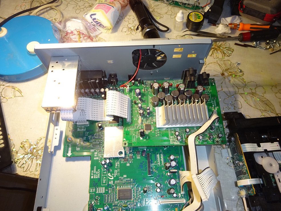

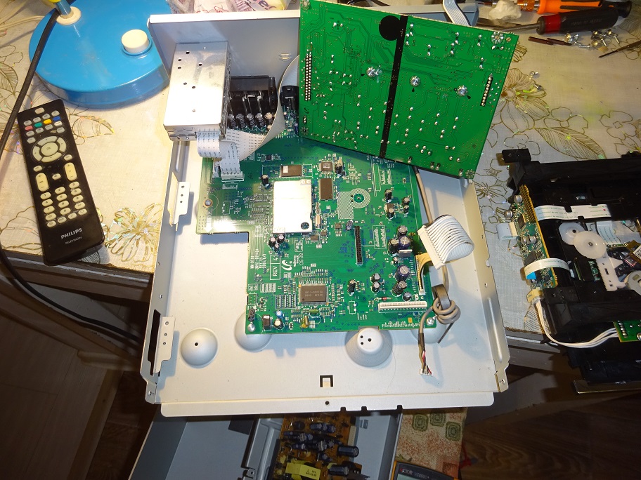

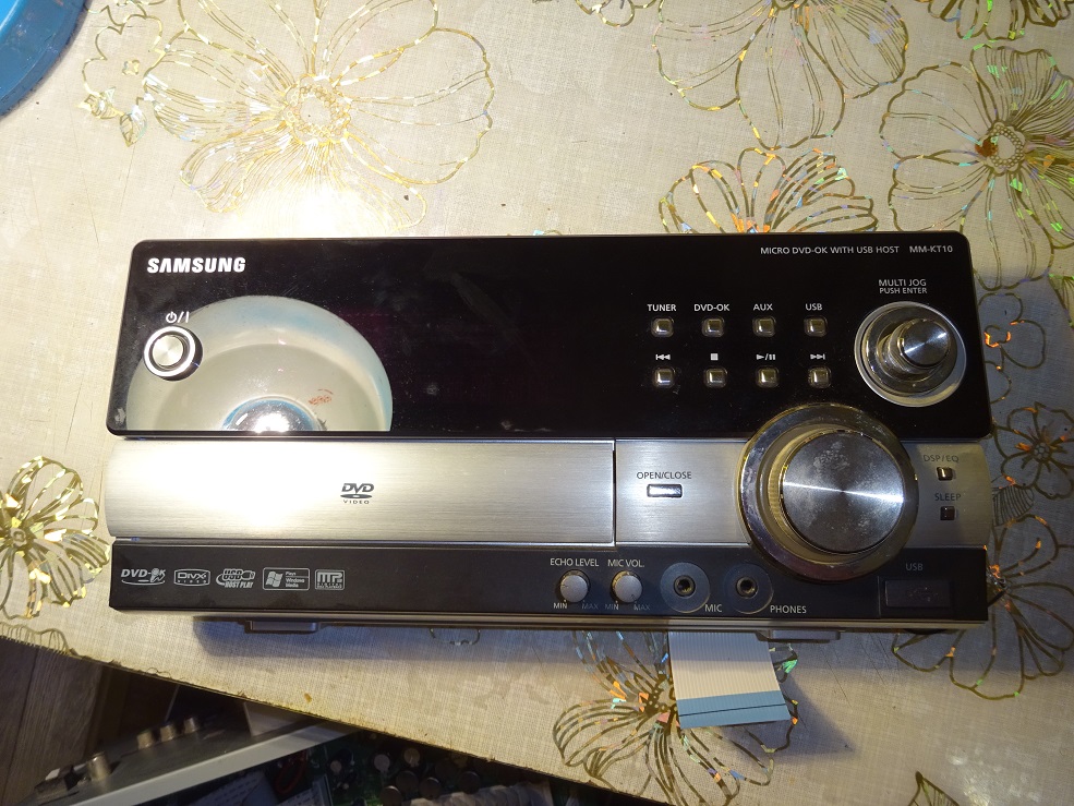

Музыкальный центр samsung mm-kt10
процессор закрыт радиатором !!!

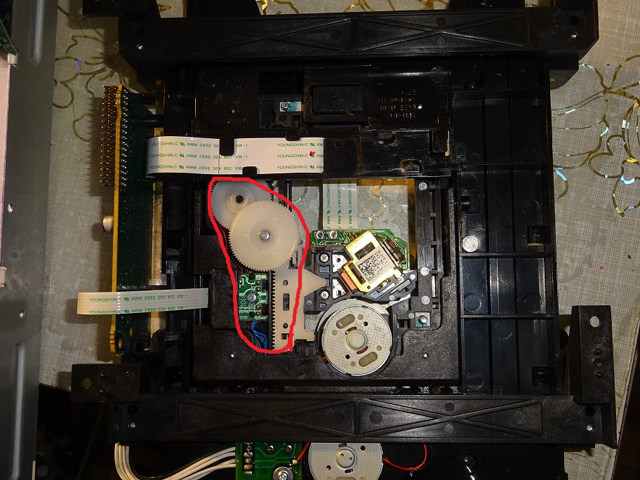

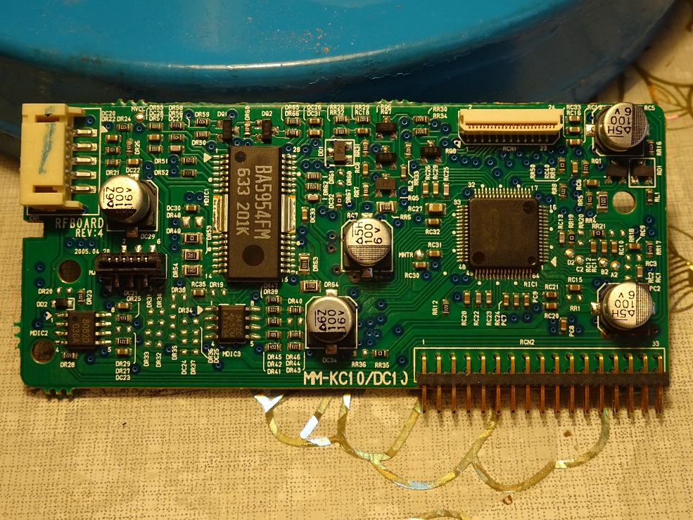

привод DVD MM-KC10/DC10, драйвер двигателя BA5954FM.
Проблема в том что двигатель лазера постоянно работает. Ставит головку в крайнее положение (начало) и не выключается (треск идет шестеренок), постояно маслает (с диском). Без диска когда закрываю дископриемник этот двигатель работает но меньше по времени.Лазер вроде работает пятно видно ну и диск он видит, только не может с экспонироваться т.к. треск идет и головка прыгает. Конечны выключатель мерил (кнопка) работает. что ещё может быть неисправно. Визуально горелого ничего нет.

А то что он дошел до нужного места, что-бы остановить двигатель процессор узнает?

Ты говорил о микрике, что рабочий. А на нем напряжение есть? О том что он сработал информация до назначения доходит?
NEXT A
Сообщения: 7
Сообщение #5 От 03/12/2017 14:25 цитата
igorasrex писал:
Да, напряжение (3 или 4 вольта) при замыкании концевика падает на 0. Прозвонил вроде как через резистор в 47ком идет на драйвер двигателя.
igorasrex
Сообщения: 635
igorasrex
Сообщение #6 От 03/12/2017 14:40 цитата
Через этот резистор, скорее чисто подтяжка к напряжению, а уровень измеряется скорее на одном из пинов локального процессора.
