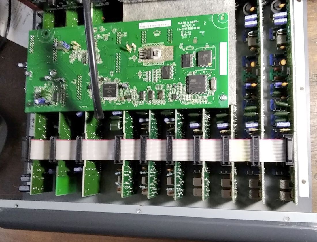

Сообщение #5 От 29/06/2021 17:12 цитата
Есть подозрение, что глючит микшер АленХед. Перезаправил межплатный шлейф в микшере, пока все работает.
  1624975393949.jpg  184.32 КБ  Скачано: 198 раз(а)

DNIK
Сообщения: 71
Сообщение #9 От 15/07/2021 21:42 цитата
Две недели назад открыл КОРГ перекоммутировал ленточный кабель между аналоговой платой и платой ЦАП, На фото справа. Протер спиртом внутри гнезда выходов. Пока все работает.
