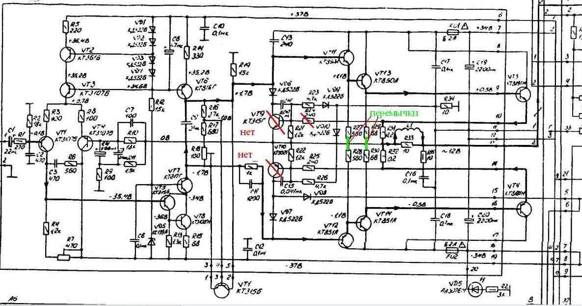

Добрый час суток.
У усилителя хрипит правый канал, искажается звук.
Левый канал исправен.
Вскрытие показало. Внесены изменения в схему!!! Правильно ли это???
Сделано в обоих каналах.
Серж66
Сообщения: 5771
Серж66
Сообщение #2 От 15/11/2013 20:29 цитата
верни всё обратно к заводскому и будет счастье.
Только ламеры химию делают.

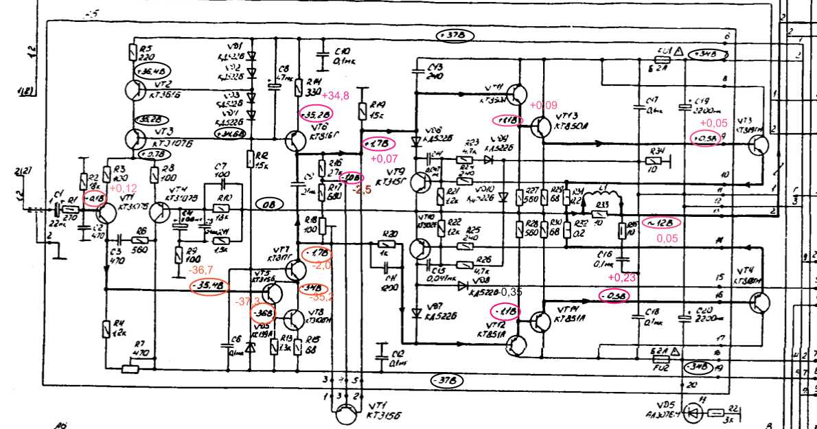

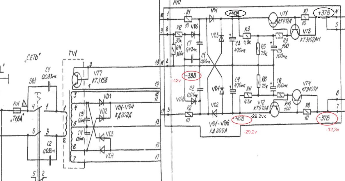

Выложил схему с контрольными напряжениями в узлах.
Если блок питания отключить нагрузку, на его выходе будет +40v и -37v.
Заменил неисправные vt11-vt14 в оконечном усилители левого канала (неисправного), выборочно электролиты в обоих каналах.

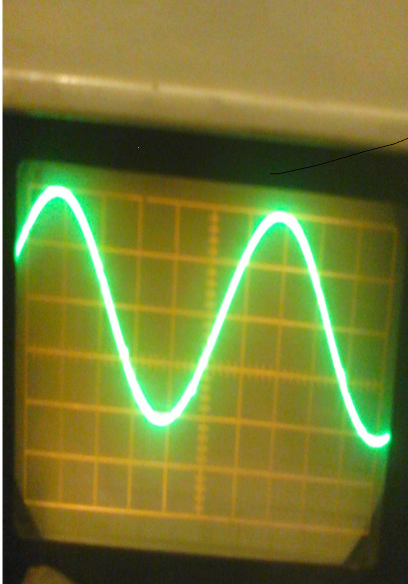

Благодарен за столь быстрый ответ, только ВОТ правый без искажений выдает сигнал.
Сигнал неисправного канала проходит до входа конечного усилителя без искажений улыбка

Lserega83, VT8 и/или R15 в обрыве? База - 11 вольт, эмиттер 37...
И почини БП, пара транзисторов, ну ё.т.м...

Sergej писал:
Согласен, и перепаял его, электролиты, транзисторы!!! Результат нужное напряжение на выходе.

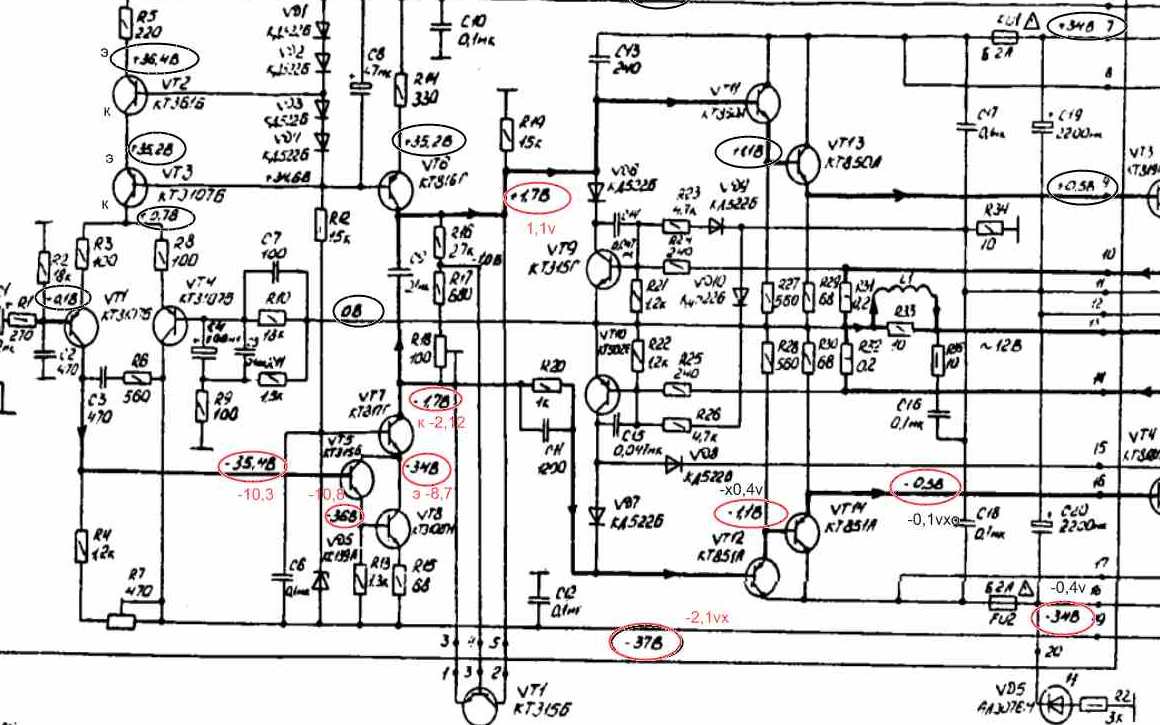

Вот новые измерения контрольных точек. Они не сильно разняться с исправным каналом. Предполагаю непропаи, займусь этим вопросом.
Где еще можно ковырнуть???

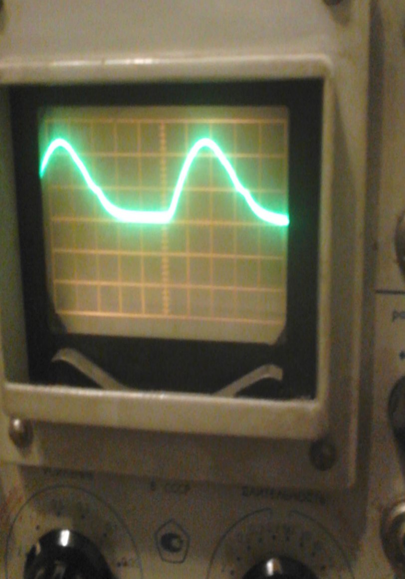

SONYAK
Сообщение #12 От 23/11/2013 07:03 цитата
Осицилом на входе усилителя сигнал смотрели, сравнивали с рабочим каналом, посмотрите на выходе нерабочего канала какое плечо синусоиды сигнала обрезает, плюсовое или минусовое, ну а дальше будет ясно где ковырять.
