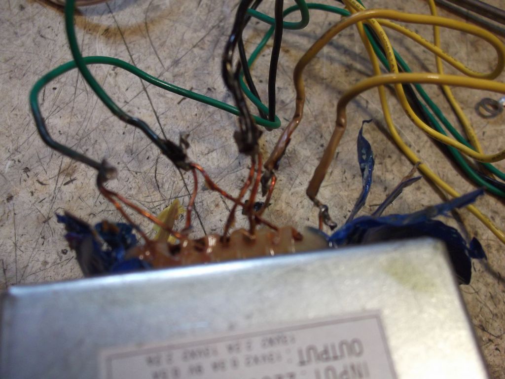

Активный сабвуфер,плата УМ состоит из 5 UTC2030, и 1 UTC2040. Сгорел один 2030 и транс. питания (термопр.нет,плавкий-сработал поздно).Донора нет,решил перемотать подходящий (тор) с сетевой обмоткой,и вот на чем споткнулся-на УМ используется 2 обмотки - на сабв.,и на остальныеУНЧ(наклейка на ТП гласит-13х2 2.2А и 13х2 2.2А). Намотать ДВЕ ОТДЕЛЬНЫЕ обмотки со ср. точками не проблема,но с "родного" подходят ПЯТЬ проводов,и звонятся они как единая обмотка с выводами( черный и два зеленых пров.-на промежуточных? выводах,два желтых-края обмотки). Как это реализовано?
  DSCF1737 [1600x1200] [1024x768].jpg  152.59 КБ  Скачано: 480 раз(а)
  DSCF1738 [1600x1200] [1024x768].jpg  149.56 КБ  Скачано: 443 раз(а)

М-да,если бы все так просто решалось.. Нашел схему от Sven IHOO-IR - это близнец этого Сокола-и! фото транса .все стало ясно.Вторичку намотаю чуть выше этой по напряжениям-гляну в параметры микросхем.

Ставь один-два готовых ТН - ТПП и не парься с перемоткой.

Спасибо,но подходящих в "загашнике" нет,да,к тому же,там ведь еще две обмотки на питание другой платы (9в и 2х13).. Помотаю уж...
