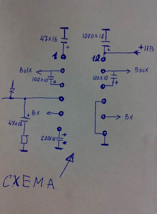

Магнитола Philips (модель не известна), стерты все опозновательные знаки, ибо аппарат древний... Выпаяна микросхема УНЧ и утеряна, хотелось бы поставить родную микруху или аналог...

, Набросай схему и укажи на каких выводах вход, выход, питание. Найдем!

особо и искать то...корпус TABS но подойдёт и DIP. любая.выбирай. KA2209. NJM2073.TDA2822M.U2822B.U2823B... и ещё куча аналогов.с крыльями и без.

Вот набросал...

нужна "крылатая" микруха, чтоб сразу в плату воткнуть...)))

KA2206.LA4180.LA4182.LA4555...

Хех... Однако редкостные эти микрухи...

Однако нет!
http://www.efind.ru/icsearch/?search=KA2206
