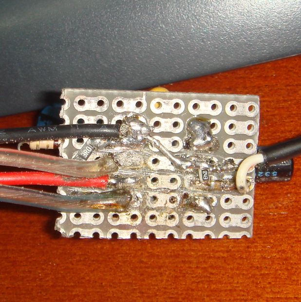

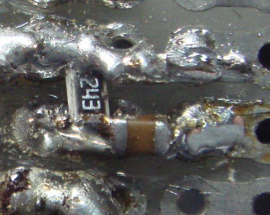

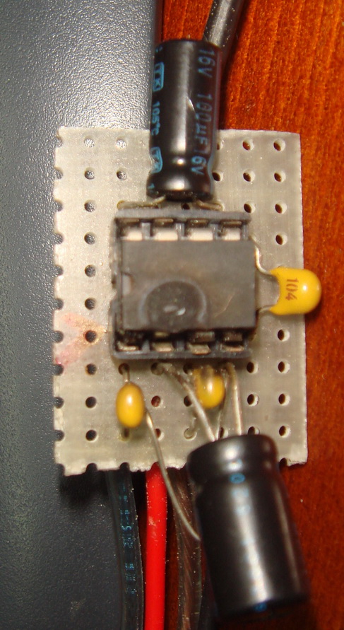

Сгорел УНЧ маркировки микросхемы нет.
KIV67
Сообщения: 5
Сообщение #1 От 24/11/2010 22:05 цитата
Усилитель МР3 плеера, питание от 12В колонка 3 ВАТТ
 Размер файла:  180.74 КБ
 Просмотрено:  443 раз(а)
 Размер файла:  191.54 КБ
 Просмотрено:  392 раз(а)

Сообщение #2 От 24/11/2010 22:11 цитата
а почему на монтажке?
На форуме ESpec 2 422 437 сообщений в 228 567 темах.
KIV67
Сообщения: 5
Сообщение #3 От 24/11/2010 22:18 цитата
Усилитель самодельный.

Сообщение #4 От 24/11/2010 22:33 цитата
схему бы нарисовал.... а так гадать....
TDA2822M
TDA7052B
TDA7231A

Сообщение #5 От 25/11/2010 22:25 цитата
Схему нарисовал!!! Как смог, это первая схема в моей жизни, ток что строго не судите. Непонятен один резистор и конденсатор. TDA2822M попробовал подключать, в половину громкости начинает сильно греться, потом сгорает.

Сообщение #8 От 26/11/2010 08:54 цитата
KIV67 писал:
резистор 3 ома - такая же цепочка как на выводе 3.
KIV67 писал:
1. неисправны элементы схемы, проверь последовательные цепочки на 1 и 3 выводах (кондюк, резистор). Если в них окажутся неисправные элементы - то схема "возбуждается" и соответственно греется TDA2822.
2. возможно неисправна МС.
вот схема, даташит.
http://www.proftelecom.by/files/usil8.rar
http://www.aatsem.com/upload/TDA2822.pdf

Спасибо буду проверять. Где то читал что рекомендованное напряжение для TDA2822M, 9 V а больше она греется.
Slayer
Сообщения: 872
Slayer
Сообщение #10 От 26/11/2010 18:02 цитата
в таком случае может лучше рассмотреть сборку на этой же макетке усилка на другой микросхеме (при питании 12в)?
KIV67
Сообщения: 5
Сообщение #11 От 26/11/2010 18:45 цитата
Это было бы отлично, если посоветуете какую. Тут главное компактность и отсутствие радиатора.
ДОБАВЛЕНО 26/11/2010 20:03
Сколько не искал в интернете микросхему для своего усилителя, TDA2822 единственная у которой + питания входит на 2 ногу.
