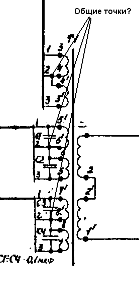

случай из личной практики. (правда у меня амфитон 75у-202) - ну это не важно, у них конструкция идентичная. как то, проявлялся такой дефект. причиной стала общая точка вторичных обмоток трансформатора. смотри там внимательнее.
У них вроде как по схеме должна у каждого быть общая точка. Или я что то не понимаю?

да да, общие тотчки. а именно - по выходу напряжений питания оконечных транзюков. ОЧЕНЬ ВНИМАТЕЛЬНО осматриваем пайка общих проводов вторички !!!!!
