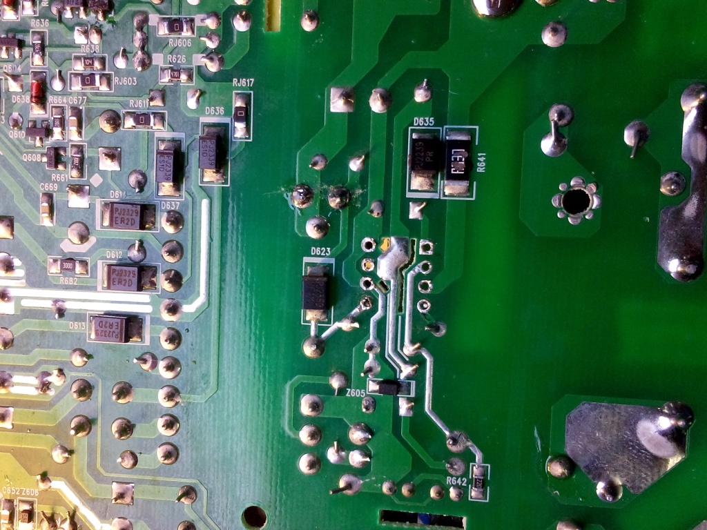

FENDER PASSPORT 500 PRO принесли на ремонт не включается хозяин уже копался открыл а там нет шимки U603 может кто то когда то видел какая там микросхема стоит ?

Вы б со стороны фольги сфотали лучше,а 8дырок в плате тут каждый видел.Так хоть по дорожкам можно прикинуть что там могдо стоять,а лучше схему разрисовать с платы

тут вроде стоит 2A0565 но все равно не уверен па сколку поставил и тишина вообщем то обвязке все поменял. даже не пытается запускаться

2a0565 однозначно аппарат запустился когда на 7 ножку стабилитрон в место 18v поставили 12 v и 3 ножка микрасхемы на корпус 0.8 ом

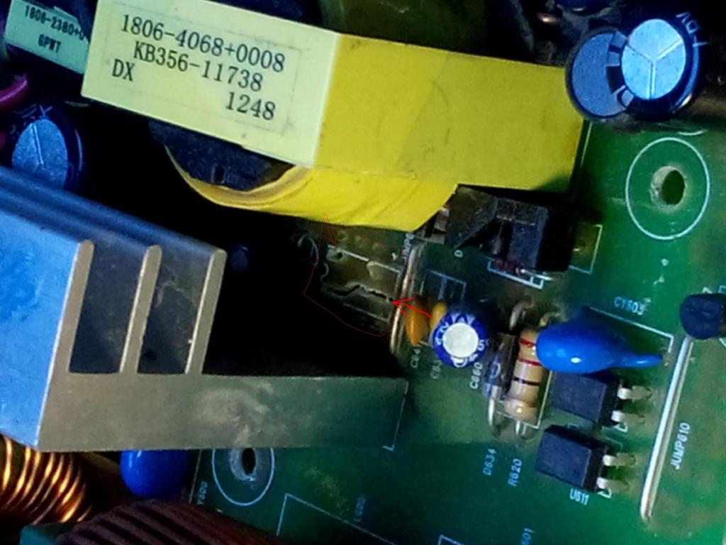

Приветствую,вот и мне попался такой аппарат с аналогичной проблемой.Очень охота отремонтировать,но я не бумбум,решил поискать чё сгорело и заменить,вдруг заработает.Микросхему купил,но вот с задней стороны платы обнаружил ещё одну деталь сгоревшую,может поможете определить чё за деталь,чтобы купить и заменить?буду очень благодарным за помощь.На самой верхней фото она возле микросхемы как перемычка видно что тоже сгоревшая
ДОБАВЛЕНО 18/06/2019 22:00
Обозначение r641
