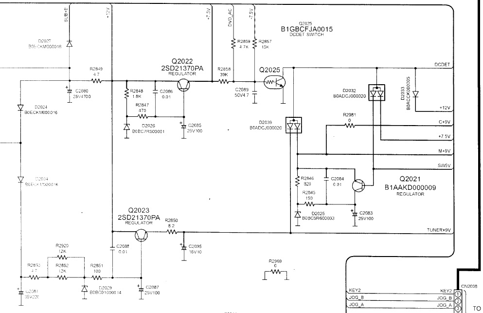

Вот ещё случай был: с SA-HT520тым, ошибка F61... Меняю RSN311W64D (дорого стоит, собака буржуйская), там явная утечка -B на один из канальных выходов (около 270 Ом), и постоянка на нем - минус 3,5 V. Включаю, на дисплее: F61... неодобрение
Копаю дальше, нарыл транзистор Q2025 (в головном) с сопр. колл.-база туда-обратно 12 КОм. Выпаял R2857 (на базе было отр.) - ошибка ушла, аппарат полностью функционирует! Заморачиваться заменой Q2025 не стал. Там, в общем, есть еще DCDET по внутренним напряж. Рисунок прилагаю. Аппарат "грозовой" был...

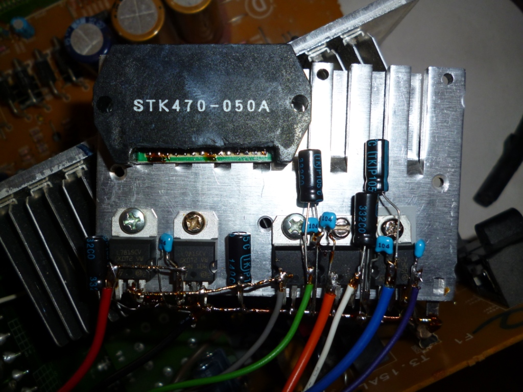

panasonic sa-ht75 отсутствуют напряжения +15 . +8 . и -8v . сдохла STK 470-050 из за невозможности быстрого приобретения ( на заказ ждать 3 недели и цена 1200 деревянных ) был собран суррогат из LM7815 . LM7808 . LM7908 . LM7809 ---апарат заработал нормально
