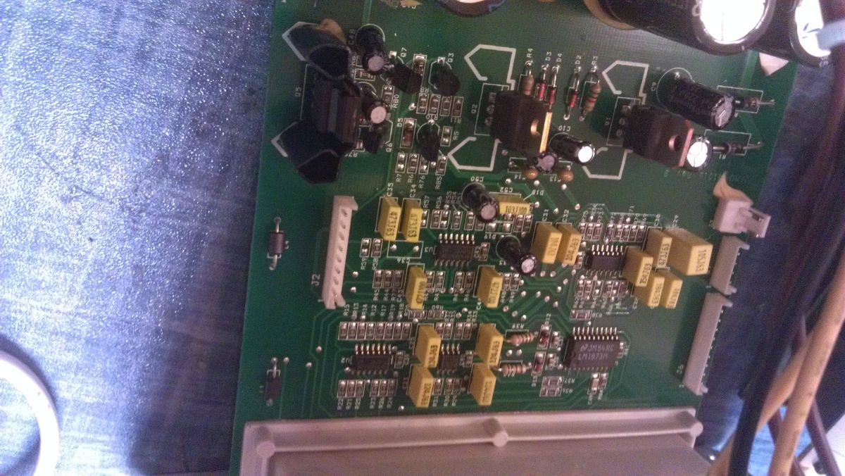

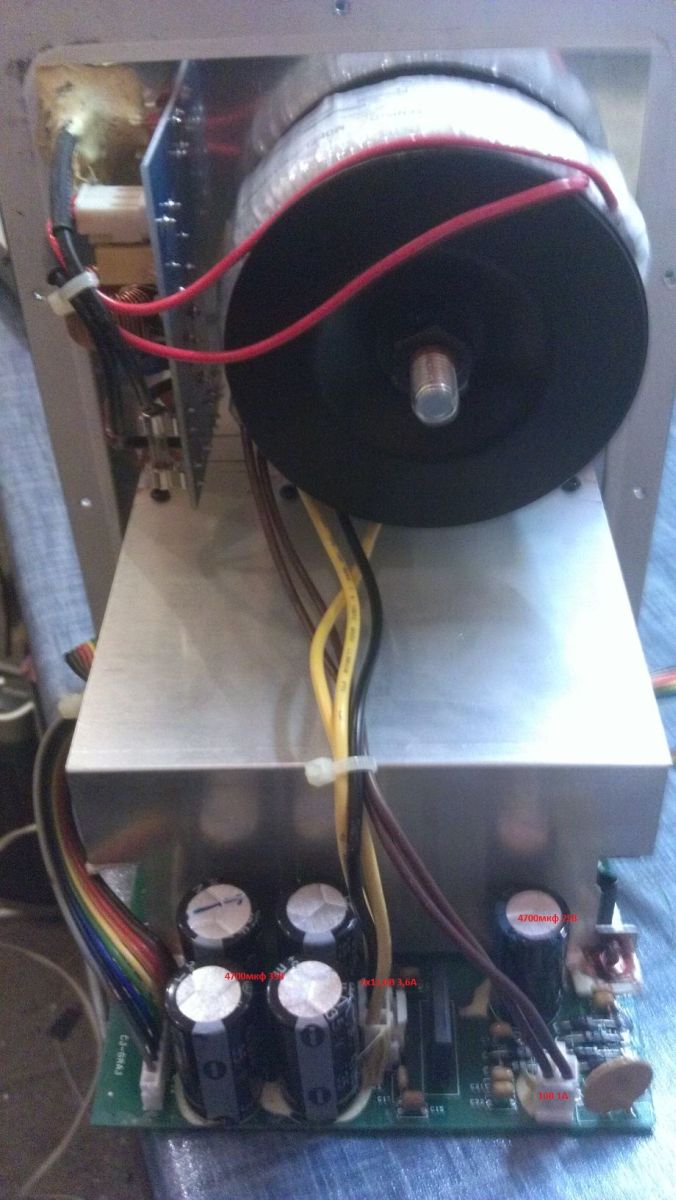

Самопроизвольно выключаются, независимо от времени работы и уровня звука.
Непосредственно перед выключением - доносится еле слышный треск с левого сателита.
На входе был заменён вздувшийся кондёр - 4700 25в
Остальные кондёры с виду целые, проверить их нечем увы.
п.с. нижняя плата судя по всему питание и с неё же подключаются сами сателиты и саб, верхняя непосредственно усилитель.
На нижнюю плату с транса идёт 2 по 13.6в6А и отдельная катушка 10в1А
  IMAG1643.jpg  108.22 КБ  Скачано: 434 раз(а)

На нижней плате висит lm1973m - на ней судя по всему всё управление и завязано
При отключённых динамиках - продолжает выключаться
  nb.jpg  195.49 КБ  Скачано: 455 раз(а)

Случайно снова натолкнулся на эту тему ) Да - дело было не в бобине ) Виновник ликвидирован - TIP31C в цепи питания внешнего блока. Выдавал как и положено 10.8 под нагрузкой, но в какой то определённый момент давал бяку и всё отрубалось.

Опять мимо..( В момент выключения на выходе LD1117S30 находящегося в выносной док станции проседает до 2.4 скачет к 0, потом выравнивается до 3.01 и тогда уже позволяет себя включить снова.
Обмотка с транса 10в, далее 6 in4002 далее tip31c(tip41c) дальше уже пошло на док станцию - пришло на LD1117 и с него на mc68hc908 (или же mc68hc9в не прочитать нормально, 32ноги) и на микруху радиопульта.
Диоды заменил, tip31 тоже, стаб в нашем несчастном городе пока не нашёл чтобы 3.0 ровно. 3.3 все с малым входным на данный момент есть.
Грешить на мк ? или поискать стабилизатор новый ? Вход у него тоже странно как то измеряется - если по его ногам то около 7 вольт на входе и прыгает в момент отключения
Если vin его и минус после диодов - то как раз та напруга, которая выходит с tip31c.
По дорожкам если смотреть сразу на него идёт с провода питание.
