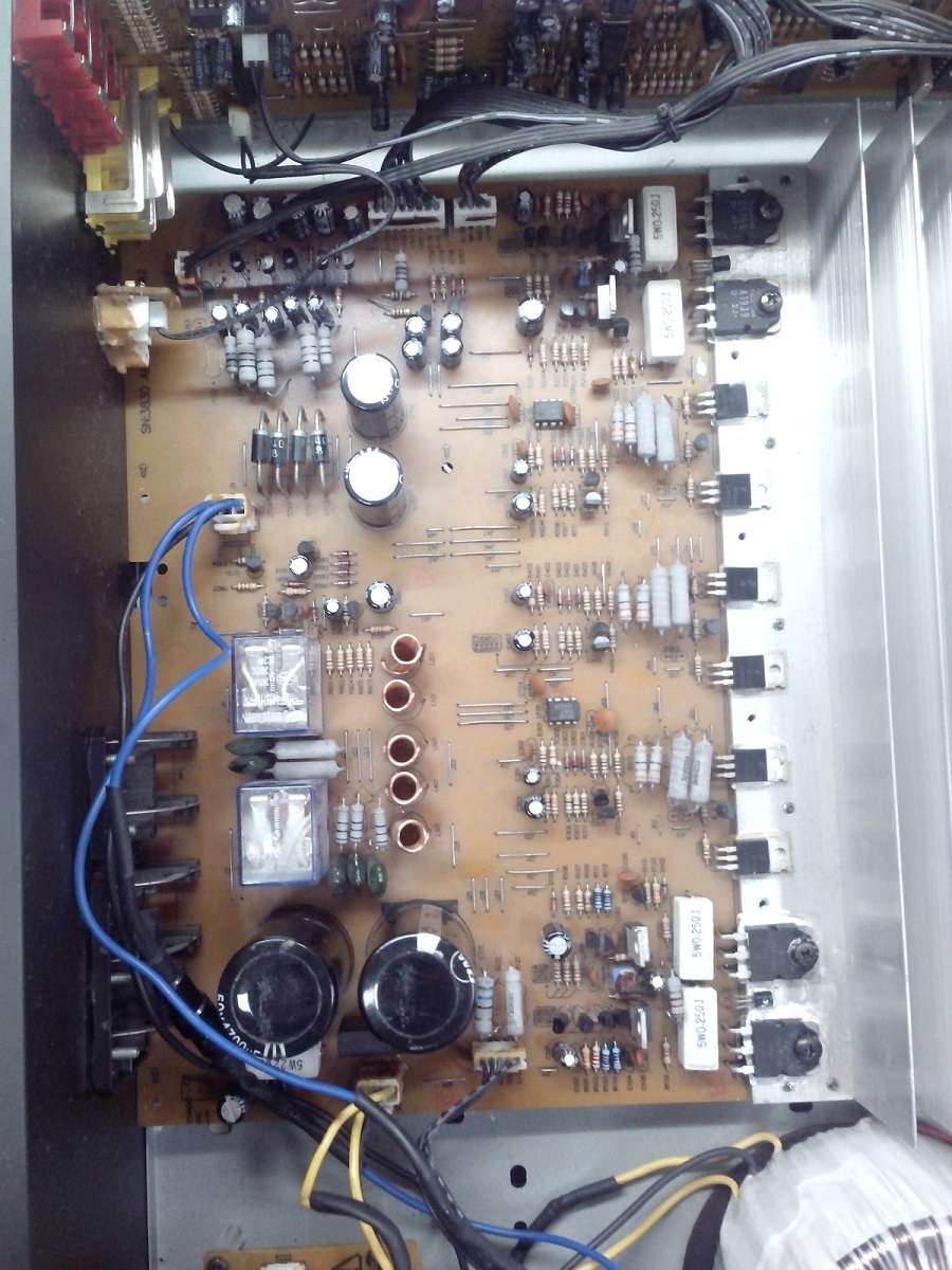

Состав:
Основные транзисторные ключи 2SA1939 и 2SC5196
Дополнительные транзисторные ключи TIP41C и TIP42C
Предварительный усилитель звука 4558D
Схему найти не удалось
Напряжения:
На ключи: +/-39В
+5В и +12В присутствуют и стабильны
Дефект:
Изначально аппарат пришел с пробитыми ключами Q110 и Q111 (2SC5796 и 2SA1939 соответственно), сгорели транзисторы Q102 и Q103 (2N5551 и 2N5401 соответственно), обуглились резисторы R103 (2кОм), R110 (330Ом), R111 и R112 (по 100Ом). Сгорели предохранители на выходе с понижающего трансформатора. После замены всего выше перечисленного, аппарат запустился, но звука ни с одного входа нет, пытался подать звуковой сигнал на прямую (контакты на разъеме SL-IN и SR-IN) но тоже тишина. Несколько раз прошерстил плату, но не нашел ничего неисправного.
Фото платы УНЧ
 Размер файла:  356.79 КБ
 Просмотрено:  876 раз(а)

KRAB, в защиту не уходит. Оба реле включаются. Такое ощущение, будто Mute включен, хотя на дисплее ни Mute ни ошибок не отображено.

Покаскадно пройдись

Проверь непосредственно предварительный усилитель, а не один из его ОУ 4558.
И обрати особое внимание на analog multiplexer/demultiplexer. Какой у тебя там применен (4051 или 4052)? по фотке не разобрать, но оно там похоже и есть... голливудская улыбка Очень часто встречаются подобные балалайки, с этими битыми IC мультиплексорами.
Да, и уточни, в динамических головках, полная тишина?

Уважаемые друзья, случилось чудо какое-то! Вчера отложил усилок, пока ждал ответа форумчан, сегодня включил чтобы проверить советы от GruVital, а он работает. Все входы в порядке и выходы все звучат. Так как я ничего не делал, это явно чудо. голливудская улыбка Поставил на прогон, если все в порядке, вечером закрою тему, всем спасибо! P.S. хотя это и похоже на плохой контакт где-то, но плата прикручена и со вчерашнего дня никто к усилку не прикасался. Странно это все... смех
