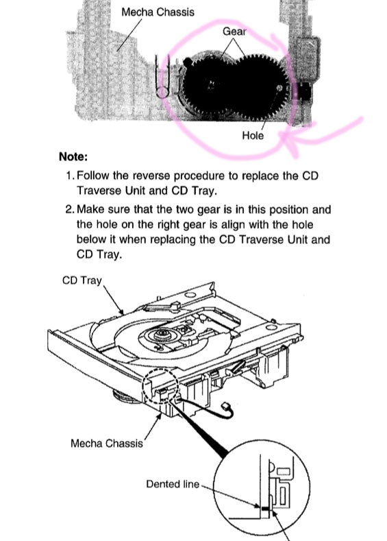

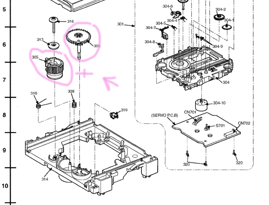

не могу собрать привод сд ,точнее - совместить шестерни входа-выхода каретки загрузки диска. упс!

s_vasil, Здесь вроде как есть схема сборки.
=не могу собрать привод сд ,точнее - совместить шестерни входа-выхода каретки загрузки диска.=
Ну похоже, что схема сборки у тебя есть, но собирать то таки тебе придется, тут чисто на интуиции и логике.
