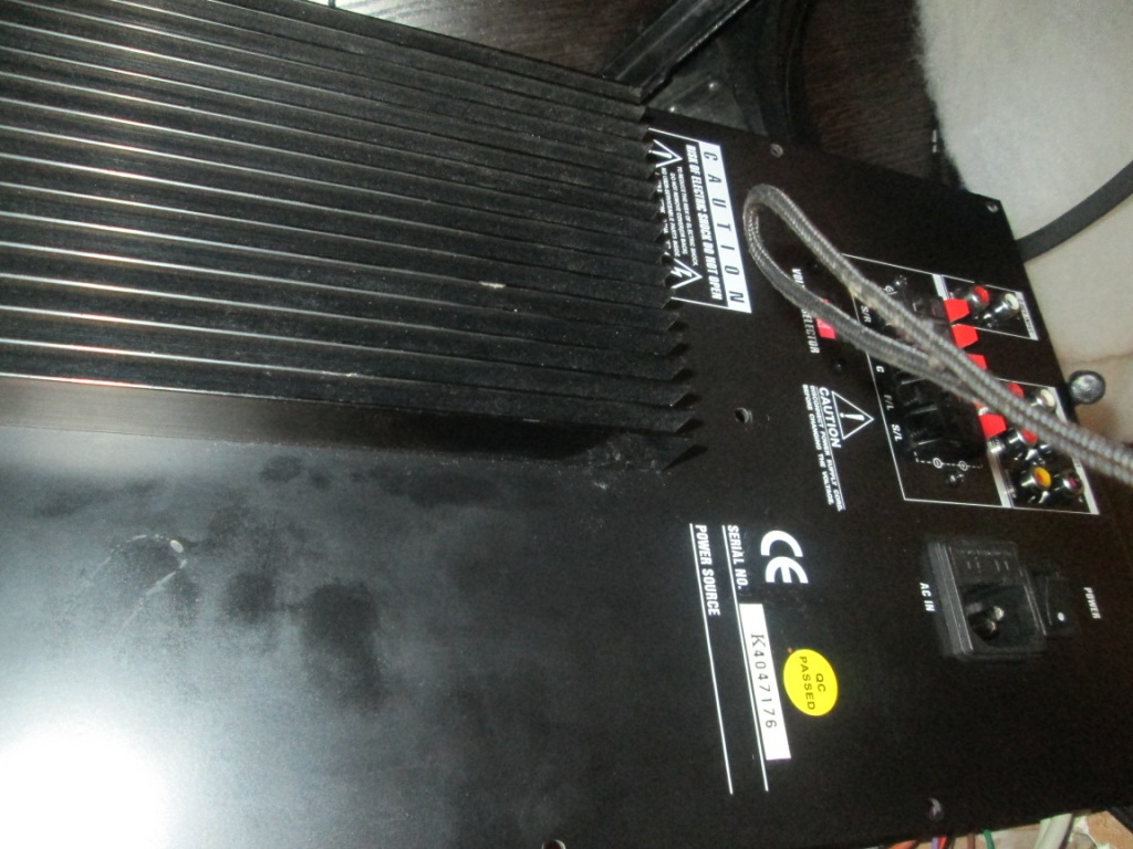

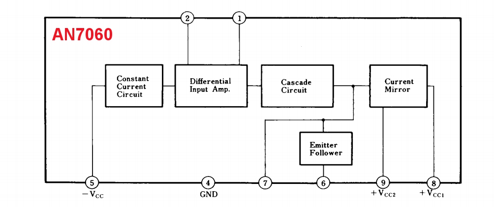

Помогите разобраться.
на 1ю. ножку AN7060 звук приходит. с 6й нет звука. Косаюсь на 1. ножку пальцем. нет фона. Есть фон только когда косаешся до 7й ножки. Сгорела STK 2028. Заменил на новую. А вот AN7060 нет в наличии. поэтому и советуюсь тут у более опытных мастеров которые секут в усилках.
ДОБАВЛЕНО 04/06/2016 20:33
на микросхемах все напряжении занижены на 2 v
su-z25.jpg 145.64 КБ Скачано: 857 раз(а)
AN7060.jpg 107.11 КБ Скачано: 650 раз(а)

| Robic777, А что тут советовать то, AN7060 ффтопку, ну на крайняк взять переставить с правого канала и убедиться, шо усё работает. AN7060 это усилитель напряжения для сткшки и заменить чем либо в таком исполнении нечем, закажи на али. |

| serega-64 писал: | | Robic777, А что тут советовать то, AN7060 ффтопку, ну на крайняк взять переставить с правого канала и убедиться, шо усё работает. AN7060 это усилитель напряжения для сткшки и заменить чем либо в таком исполнении нечем, закажи на али. |
Менял местами, тоже самое. Я боюсь что мог поставить STK 2028 нерабочую. Тоже заказывал на Алиэкспресе.. |

На Али AN7060 5шт. стоит 5.6$. Жалко если они рабочие окажутся. Вот и спрашиваю советов. На 7ножку AN7060 если косаешься, фонит аж рвёт динамики. знач STK рабочая получается. А AN7060 сгорела .? Блин там 3 микросхемы, и немогу сделать. Все ёмкости 10 штук и столько же диодов пересмотрел , все рабочие. Отсекаю всё чтоб уже убедится. Остались только STK и два AN  |
