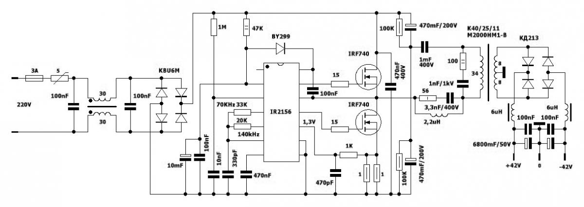

В импульсном блоке питания усилителя пробиты два транзистора G4PC30UD . Управляются микросхемой ( планарка ) TR2156S . Может у кого- то есть схема на такой усилитель мощности или хотя бы БП на него? Спасибо.

orest5, Схема тут не нужна! меняй IGBT транзисторы и драйвер TR2156S, основательно проверить все цепи (шим, клюяей), Литы тоже!

Схема
  IR2156.jpg  57.92 КБ  Скачано: 1107 раз(а)
