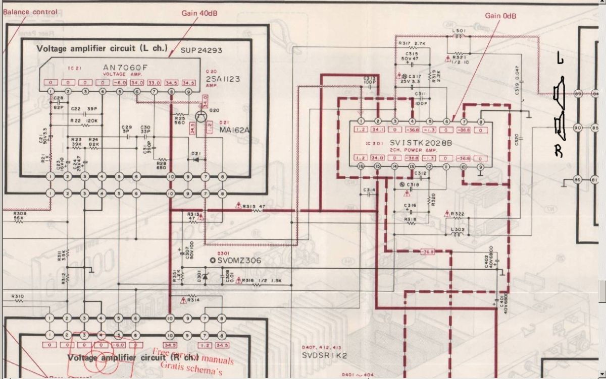

Помогите разобраться.
на 1ю. ножку AN7060 звук приходит. с 6й нет звука. Косаюсь на 1. ножку пальцем. нет фона. Есть фон только когда косаешся до 7й ножки. Сгорела STK 2028. Заменил на новую. А вот AN7060 нет в наличии. поэтому и советуюсь тут у более опытных мастеров которые секут в усилках.
ДОБАВЛЕНО 04/06/2016 20:33
на микросхемах все напряжении занижены на 2 v
  su-z25.jpg  145.64 КБ  Скачано: 840 раз(а)
  AN7060.jpg  107.11 КБ  Скачано: 639 раз(а)

Robic777, А что тут советовать то, AN7060 ффтопку, ну на крайняк взять переставить с правого канала и убедиться, шо усё работает. AN7060 это усилитель напряжения для сткшки и заменить чем либо в таком исполнении нечем, закажи на али.
Менял местами, тоже самое. Я боюсь что мог поставить STK 2028 нерабочую. Тоже заказывал на Алиэкспресе..

купить кит на какой нибудь тда7294 и втулить вместо этой всей кухни выйдет дешевле и быстрей по времени.С али могут перемаркировку прислать т.к. такие м.с. уже не выпускают

Кстати STK 2028 первый раз заказал, вообще другую маркировку прислали, наклейкай заклеили. Наверно ей и попалил AN7060
ДОБАВЛЕНО 04/06/2016 21:52
На Али AN7060 5шт. стоит 5.6$. Жалко если они рабочие окажутся. Вот и спрашиваю советов. На 7ножку AN7060 если косаешься, фонит аж рвёт динамики. знач STK рабочая получается. А AN7060 сгорела .? Блин там 3 микросхемы, и немогу сделать. Все ёмкости 10 штук и столько же диодов пересмотрел , все рабочие. Отсекаю всё чтоб уже убедится. Остались только STK и два AN улыбка

У меня таких ещё 8 осталось брал 10 специально для таких случаев+ не надо колхозить тупо припаять десяток проводков в нужные места и ноу проблем.Там микра с обвязкой уже распаяна на плате.

А этот kit на TDA7294 слабый же по мощностям. Смысл его ставить вместо STK 2028. А что на Алиэкспресе радиодетали смысла нет заказывать. кидалова? Ну мне одну STK прислали вообще неисправная была и наклеку забомбили перед этим стёрли надпись на детали. Эту уже заказал вроде на вид нормальная улыбка Хотя на 100% что рабочая у меня нет. А как проверить не знаю.

7294 100ватт на канал выдаёт без проблем если вам этого мало то наверное бутылочный ёршик вам в помощь(ушки почистить)
