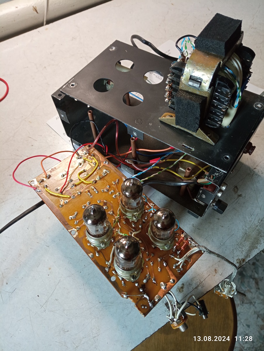

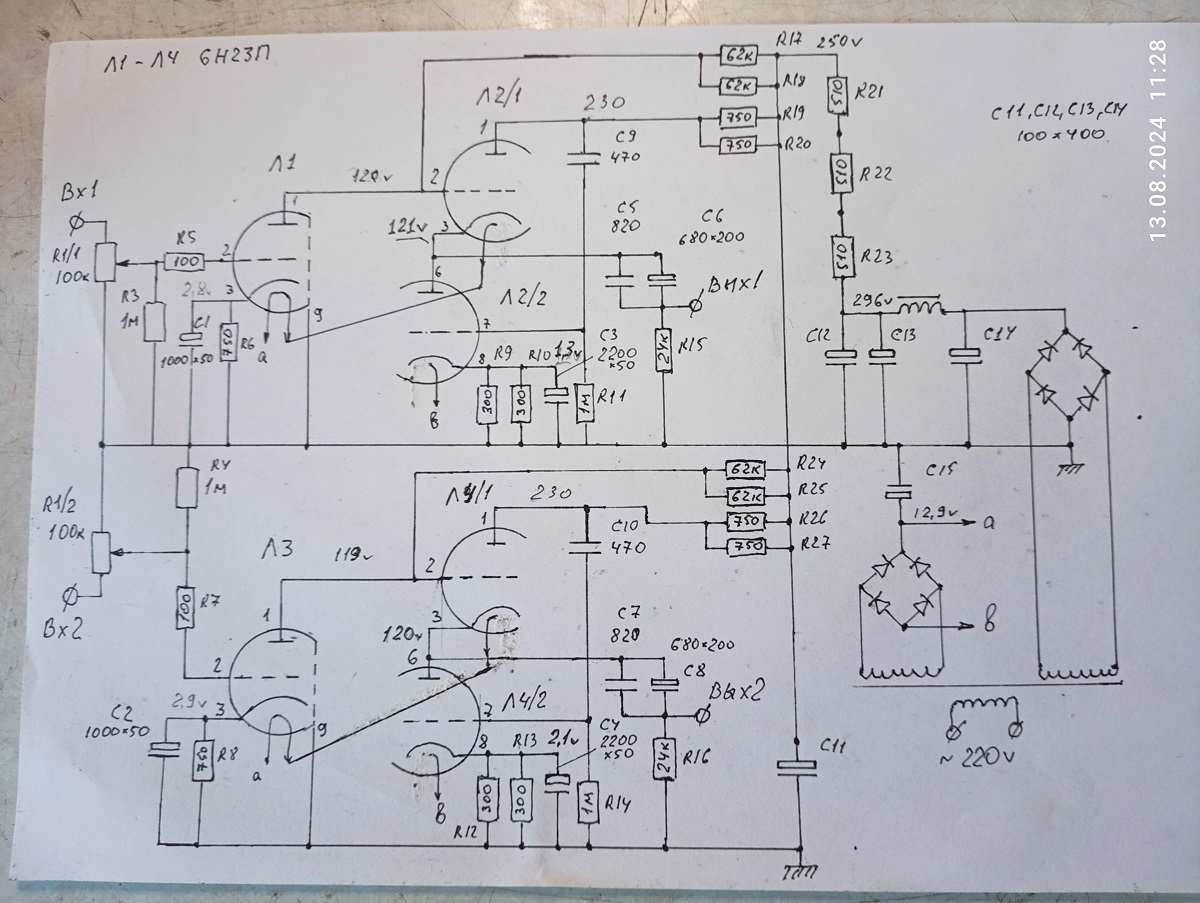

Здравствуйте. Имеется самодельный усилитель. Очень сильный нч фон в обоих каналах даже при закороченных входах. Все конденсаторы проверены, да и все элементы ("бульдозер"). Такое чувство, что очень сильное усиление - сильная громкость при малейшем повороте ручки громкости. На фото срисованная схема, значения напряжений в точках. Что не так? Можно что-нибудь сделать/доработать?

Nik_Al
Старый таёжник
Старый таёжник
Сообщения: 35141
Сообщение #2 От 13/08/2024 19:28 цитата
Печатный монтаж для лампового усилителя не лучшее решение.
На кондёрах фильтра пульсацию осцилографом посмотреть.
Смущает длина проводников идущих на плату. Высокоомные цепи весьма чувствительны к этому.
Но для начала конечно надо определится где возникает эта наводка. В общем.. ослик в руки, и вперёд, с песней.))
Vishne-aleksandr
Сообщения: 116
Vishne-aleksandr
Сообщение #3 От 14/08/2024 02:22 цитата
Назначение конденсатора C15 какое? Зачем такое необычное питание накала ламп Л2, Л4?
Bartow
Сообщения: 223
Сообщение #4 От 14/08/2024 09:14 цитата
Vishne-aleksandr писал:
С15 сглаживание пульсаций 470 мкф х 25 в), питание накала постоянным током, я так понимаю для уменьшения шумов.. В каждом канале накал ламп последовательный.

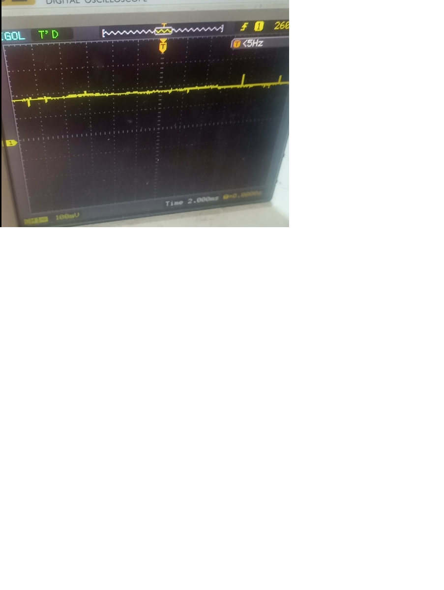

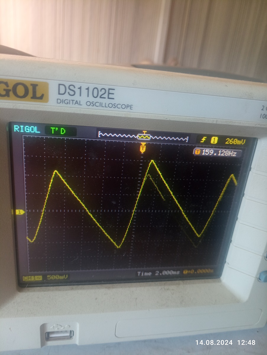

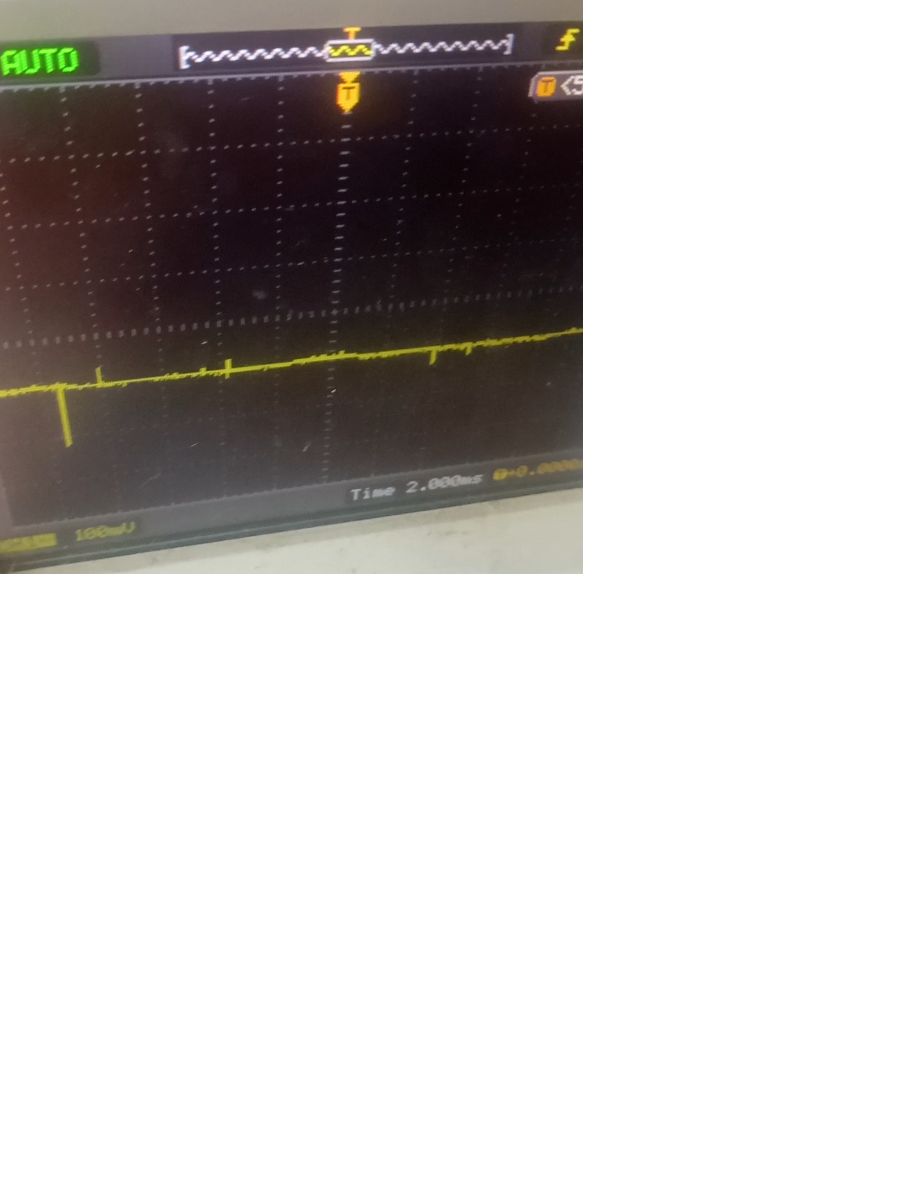

Bartow
Сообщения: 223
Сообщение #5 От 14/08/2024 16:25 цитата
Фото 1. В точке + С14. 2. В точке + С15 (накал)
ДОБАВЛЕНО 14/08/2024 16:39
Это на + С12, С13. Хотел видео выложить, но здесь нельзя. (2 нижних). Всё прыгает
 Размер файла:  265 КБ
 Просмотрено:  178 раз(а)
 Размер файла:  312.63 КБ
 Просмотрено:  189 раз(а)
 Размер файла:  463.91 КБ
 Просмотрено:  141 раз(а)
 Размер файла:  518.98 КБ
 Просмотрено:  179 раз(а)
Сергей Шпаков
Сообщения: 137
Сообщение #6 От 04/01/2025 23:55 цитата
Соедините точку в с корпусом. (минус моста накала).
