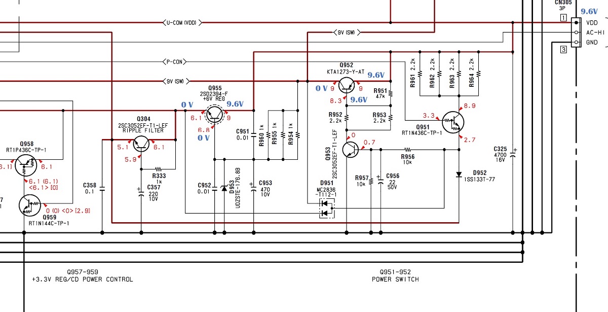

Приветствую. Нужна помощь. Магнитола не включается. Вообще, ни на секунды, дисплей молчит. На схеме работал пока только со страницей 25.
1) Выпаял и проверил транзисторы Q955 и Q952, электролиты C357 и C953, живые. 20
2) При подаче питания на вход VDD (по рукой был адаптер 9,68 вольт) на транзисторе Q955 на базе 9,68 вольт, на эмиттере и коллекторе 0; на транзисторе Q952 на коллекторе 9,63 вольт, на эмиттере 9,68 вольта, на базе 0. При кратковременном замыкании ног 1 и 12 у IS303 появляется звук УНЧ, но сразу пропадает. При этом на клемнике CN 305 (подача питания на MB) на пине AC-HI напряжения нет.
3) При подаче питания на вход от сети 220, на транзисторе Q955 на базе 12,4 вольт, на эмиттере и коллекторе 0; на транзисторе Q952 на коллекторе 12,35 вольт, на эмиттере 12,40 вольта, на базе 0. При этом на клемнике CN 305 (подача питания на MB) на пине VDD напряжение 12,40 вольта.
Просьба подсказать, куда копать дальше.
Признаюсь, что к сожалению не понимаю, как идет переключение питания аппарата от платы сетевого выпрямителя на те же батареечные 9 вольт. Вижу транзистор Q801 / AC OFF DETECT на стр. 24, но как это работает….как (или почему) на те же точки схемы, где от VDD идет 9 вольт, у меня при сетевом включении попадает 12?

foxter-x
Сообщения: 1503
| Notmaster писал: |
2) При подаче питания на вход VDD (по рукой был адаптер 9,68 вольт) на транзисторе Q955 на базе 9,68 вольт, на эмиттере и коллекторе 0...
3) При подаче питания на вход от сети 220, на транзисторе Q955 на базе 12,4 вольт, на эмиттере и коллекторе 0... |
Вот с этого и начни, остальное пока не важно. |
birluk
Сообщения: 2222
| Цитата: | | на транзисторе Q955 на базе 12,4 вольт, на эмиттере и коллекторе 0; на транзисторе Q952 на коллекторе 12,35 вольт, на эмиттере 12,40 вольта, на базе 0. | это как? коллектор Q955 сидит на одной линии(vdd) с эмиттером Q952
Notmaster
| birluk писал: | это как? коллектор Q955 сидит на одной линии(vdd) с эмиттером Q952  | Это вопрос к Sony корпорейшн? У топикстартера в схеме его аппарата (Sony CFD-RS60CP) аналогичное решение в схеме по данному узлу. |
foxter-x
Сообщения: 1503
| birluk писал: | | Цитата: | | на транзисторе Q955 на базе 12,4 вольт, на эмиттере и коллекторе 0; на транзисторе Q952 на коллекторе 12,35 вольт, на эмиттере 12,40 вольта, на базе 0. | это как? коллектор Q955 сидит на одной линии(vdd) с эмиттером Q952  |
Даже не придал значение тому, что было написано, а зря. Вижу нет 6В, вот там и надо начинать искать проблему, а тут похоже все гораздо печальнее.  |
Notmaster

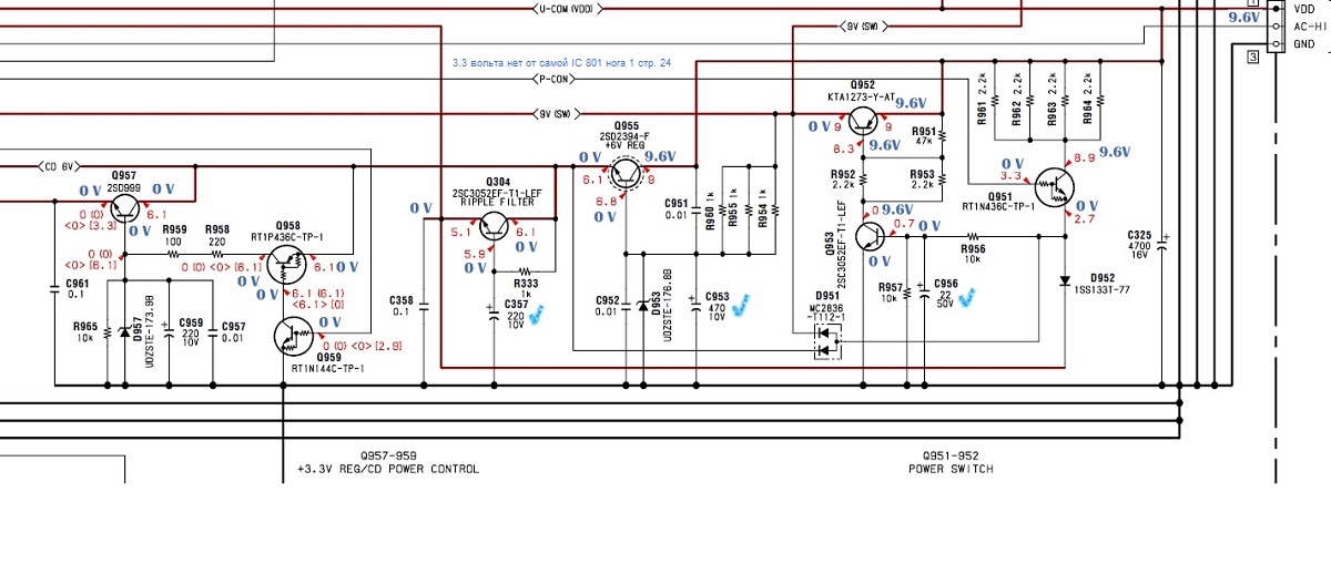

2) При подаче питания на вход VDD на транзисторе Q955 на коллекторе 9,68 вольт, на эмиттере и базе= 0; на транзисторе Q952 на коллекторе 0 вольт, на базе и эмиттере 9,68 вольта.
Прошу прощения. По памяти писал и перепутал показания. На схеме указал верное. Увидел противоречия у себя сам, если бы на 952 на коллекторе было 9 вольт, то УНЧ работал бы. От этого не намного легче, 6 вольт все равно нет, С956 проверил/живой.

foxter-x
Сообщения: 1503
| Notmaster, что на Q951, 953? Что на IC804? Reset проходит? Генерация на кварце есть? |
Notmaster
IC804, Q802 не распаяна на моей MB плате. В схеме (стр.25 их не нашел), на печатке (стр.24 они обозначены, но видимо для другой ревизии или модели). Что касается кварца, поясните где смотреть. Осциллографа все равно нет. Кварц распаян на плате один, около IC1. Остальные замеры прилагаю.
addon_02.jpg 150.6 КБ Скачано: 485 раз(а)
