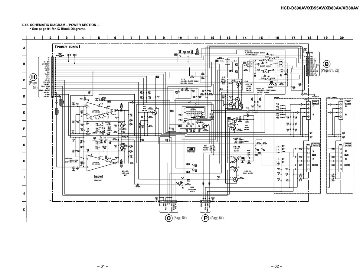

Музыкальный центр SONY LBT-XB80AV (HCD-XB80AV) при попытке включить никакой реакции даже при нажатии кнопки ВКЛ/ ВЫКЛ, ни какой индикации, а когда вынять шнур с розетки 220в щелкает реле RY101 дважды т.е. сработало и отпустило. Это реле подает напряжение 30в выпрямителя. На транзисторном ключе этого реле на базе +5в при снятии 220в напряжение падает и успевает сработать реле RY101, но тут же отпускает. Генерация на процессоре IC701 там два кварца есть. Вот такая беда. Что еще описать подскажите ну и т. д. Вот откуда взята схема http://diagramas.diagramasde.com/audio/HCD-XB88AV%20-XB80-XB55.pdf. Заранее всем спасибо.

leonidP, Схему выложи в тему в явном виде, в пдф, зип, рар, как угодно, а не через кривые ссылки.

Я пробовал вставить но не возможно было как бы размер большой хотя объем 250кб. Хорошо конечно надо обьязательно вставлю.

leonidP, может пора измерения делать? Как унч поживает?

Музыкальный центр SONY LBT-XB80AV (HCD-XB80AV) вот схема

leonidP, снеми питание с выходного унч и попробуй включить
