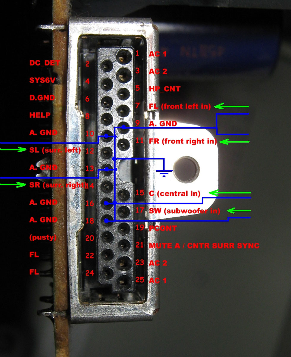

Всем Доброго времени суток! Не коротко говоря, припёрли мне активный сабуфер от центра Panasonic To SA-HT930 и одну колонку от него для "прозвонки" каналов. Озвучили следующее - Надо сделать так, что бы запаять выход на джек 3.5 под аукс. Либо, мол, я эту фигню выброшу всем комплектом. Распиновку я вродь как нашёл. Я прекрасно понимаю что именно буфер нельзя задействовать. Там нужен какой нить кроссовер как в машине на разделение частот. Да и фиг с ним. Вопрос в другом, к каким пинам припаять два левых, и два правых контакта, что бы вывести хотя бы в стерео тупо в 2.0 систему? Нужен ли переменный резистор для регуляции громкости, или же просто программно с телефона\компа выставлять громкость?
Мультиметр есть. Отзвонить не сложно. Просто, управляющих органов нету у буфера. А значит с двд плеера ему давались команды. Кто в теме, подскажет чего? Реально ли вообще...
Распиновка

Во первых AUX это не выход, а вход. Во вторых проще всего взять источник звука например тот же телефон и через конденсатор 0,1mF, поочередно подать по пинам в друг повезет, но скорее всего возможно будет необходимо подать управляющий сигнал в виде 5В. на один из пинов.
