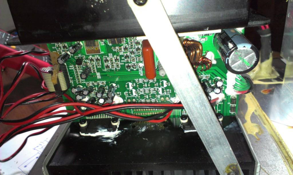

Сообщение #8 От 25/04/2014 23:08 цитата
Луче вы ко мне в гости классно!
ШИм контролер оказался не брак заказал еще два там же но партия другая,поставил картина та же,при достижение определенной температуры вырубается блок питания дежурного режима.
нарпуги все в норме кроме
+12,9V=11,3V
70V=60V что на одном что на другом выходе
На одной из плат усилителей обнаружил выгоревший С40 поставил новый,картина та же.

Подключал каждую плату по отдельности картина та же но немного дольше работает

Сообщение #10 От 27/04/2014 23:43 цитата
Причиною всему таки оказались бракованные ТОР-ы а именно термозащита микросхемы которая срабатывает на не критических температурах.
