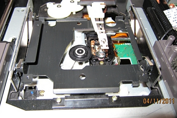

Здесь на форуме была одна тема похожая на эту. Но, та тема закрыта. А, вопросы связанные с ремонтом минидисковой деки остались.
Итак, с лазерной головкой разобрались. Она на Е-бэй есть в продажею
А, что делать, если нужна вот такая деталь для SONY MDS-JA50ES:
chassis assy, bu a-4660-650-a
Мне отказали в сервисном ремонте по причине отсутствия данной детали на сладе SONY.
А, проблема там в том, что в сервомоторчике засохла смазка. Я попыталась понять как же добраться до этой детали. Но, бросила попытки из-за сложности механизма. Но!!! Может кто-то сможет что-то подсказать? Может всё же попытаться добраться до моторчика?
Ради интереса, деталь находится в сервис-мануале на 107 странице, ref.No M102.

toppen, ничего сложного нет,в мануале все показано-как до него добраться.

Сообщение #3 От 04/11/2011 13:35 цитата
Да ужжжжжжж... Надо выложить фотку, чтобы понятнее было.
Хотя, все-равно непонятно...
Вид механизма спереди
