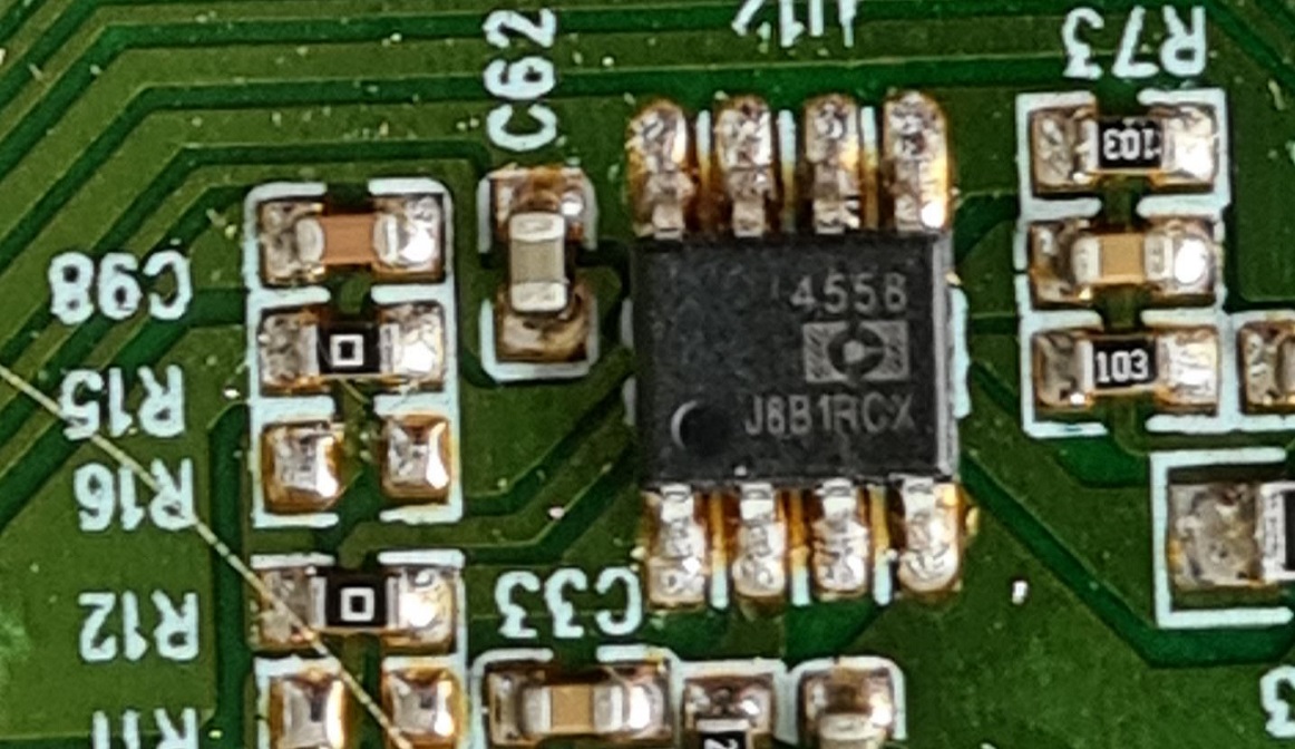

Добрый день!
Принесли данный аппарат с жалобой отсутствия звука. Были вздутые конденсаторы, все что визуально были явно повреждены я заменил но это не помогло. Если звук выкрутить на максимум то еле слышно что он есть. Усилитель реализован на TDA7265. Замеры на его выводахЖ
Чёрный Красный
GND -VS : -21V
GNT +VS: 21V
+VS MUTE 0V
Предположил что проблема с MUTE и судя по даташиту посадив его на GND MUTE выключается и всё должно перейти в рабочее состояние, но проделав данную манипуляцию звук появляется только на буфере. Подскажите проблема в TDA7265 или я что-то упускаю?

Отзвонил цепь до входа сигнала на 7-ой ноге. TDA7265 работает в мостовом режиме так как на втором входе 11 нога стоит 1мф конденсатор на землю. Подскажите, это ведь операционный усилитель типа LM4558 на фото?
1 - 3 ноги 4.53В
4 - земля
5 - 4.53В
6-7 ноги 4.54В
8 - 9.10В скорее всего питание.

сдвоенный ОУ LM4558. Судя по замерам по постоянке он в норме.

Arturs, С14, С118 как поживают?
Arturs
Сообщения: 61
Сообщение #5 От 24/08/2023 10:49 цитата
birluk писал:
Вы просто молодец! С14 был всему виной. После его замены всё заработало! Никогда на платах не видел столько неисправных именно маленьких конденсаторов, этот наверное был 4-ый замененный. Огромное спасибо.
