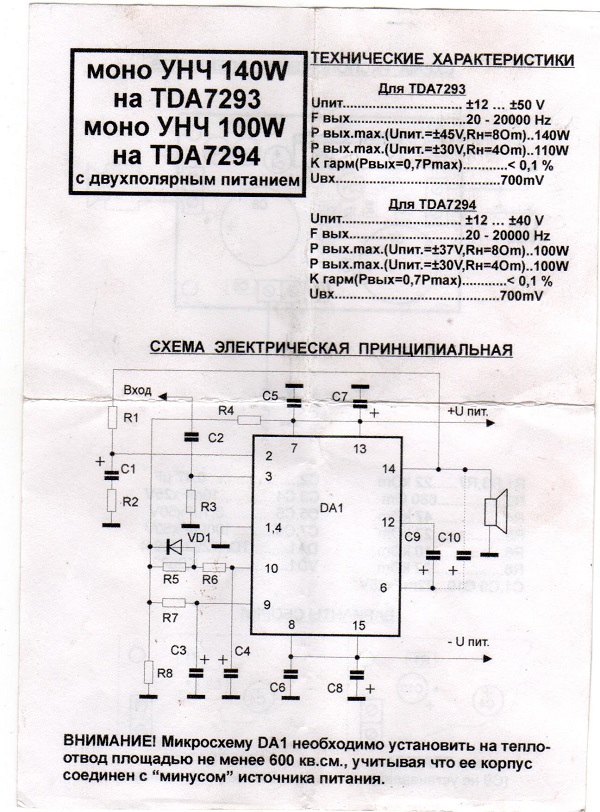

Доброго всем времени суток. Решил собрать усилитель на тда 7294 (раннее этой микросхемой не пользовался). Купил конструктор собрал, намотал тор, запустил... Вообщем заиграл он у меня сразу но во первых: играет с небольшим искажением как будто перегружен и при большей громкости искажения увеличиваются, во вторых по мощности он такой же как мой Амфитон 25у-002с то есть 25ватт! Но обещано по схеме ватт 70, нагрузка s90 8 Ом. Все спаял правильно проверял не раз, вот только с трансформатором чутка перегнул, у меня получается +-40 вольт в холостом и на полной мощности 37-38 вольт, кондёры поставил 2*2000мкф. Микруха без предварителя и ос, подключал как с предварителя так и на прямую от компьютера искажения и мощность не изменились. Температура после 5 минут на полную на радиаторе градусов 40-45. Может ли это быть от завышенного питания? Хоть по параметрам она вроде держит. Если кто сталкивался помогите пожалуйста разобраться а то не хочется транс разматывать

Просто оригинальная микра стоит $10, а китайцы продают конструкторы за $5. Путем нехитрых калькуляций можно догадаться, что на полные ТТХ из даташита такое работать не будет. И если это именно этот случай, то снижать напряжение до +/- 30...35 обязательно, лучше 30. У нее и так фактические параметры занижены, а работа на предельном напряжении питания и мощности вообще даст гарантированный перегруз и дисторшен.
Если все же повезло и микра оригинал, то есть много "но", но в целом можно собрать что-нибудь около-Хай-Файное. Полноценная схема для этого приведена на странице 10 даташита
| Urij Evgenevich писал: | | Вот вычитал что надо ставить на плече 10000мкф - у меня 2000 может из-за этого, так тогда напруга подпрыгнет вольт до 45 |
Напряжение на холостом ходу БП вообще без подключенной нагрузки должно быть 35 В максимум. Под средней нагрузкой не просаживаться ниже 30 В даже с банкой всего на 1000 мкФ. За это отвечает мощность трансформатора, выпрямительного моста и емкость конденсаторов в последнюю очередь. Если не хватает мощности первых двух, то конденсатор просто постепенно разрядится. Его задача сглаживать пиковые импульсные нагрузки, а не питать УНЧ.

| Да, большое спасибо я так сразу и думал на вольтаж, микросхема скорее Китай т.к. стоит 68грн. а транс намотал мощный 200вт на канал, диоды 10вт. Завтра размотаю отпишусь |

Да, это 120% Китай. Громко и без искажений играть не будет. Либо громко, либо без искажений.
10 Вт у диода - это рассеиваемая тепловая мощность? Должно быть буквально В и А, подбирается по принципу что больше. К примеру, 10А10 - 1000 В 10 А (подходит по току). Или готовый диодный мост, типа BR101 - 100 В 10 А (подходит по току и напряжению). |

| Вообщем смотал тор на 32 вольта под нагрузкой просадка 30.5 - 31, искажения ушли но всё же где то после ватт 30 мощности слушать не возможно. Наваливаю громкость, чувствуется что мощность есть но звук это ужас. Как вы думаете что лучше поискать оригинал или взять ещё одну такую и пустить в мост? На счёт диодов извиняюсь ошибся 10А у меня. |

Urij Evgenevich, Мощности у вас и не будет, у вас нагрузка 8 омная. На 4 ома будет вдвое больше мощности. Если колонки дороги как память и хочется именно эту микросхему, то делайте мост. Две микросхемы, на одну сигнал проинвертировать.
Может быть еще возбуд на высоких частотах. На питание, прямо на ногах микросхемы надо плёночные конденсаторы припаять, а на сигнал дроссель поставить. |

1) я ж предупреждал, что с МС УНЧ за $2 будет работать либо без искажений, либо громко, а громко и без искажений - это неподъемно для нее;
2) тоже еще раз, посмотри схему на стр. 10 даташита, там почти все описанные выше советы реализованы, плюс подхватывающий на высокой мощности каскад, и на следующей странице даже разводка печатной платы;
3) реальные классические 30 Вт полной мощности - это ппц как громко, примерный эквивалент современным замерам в "1000 Ватных попугаев" - это я к тому, что на сарае тоже написано, а внутри - дрова (налюбилово в разнице между Vrms и Vp-p);
4) при мостовом включении, играть будет громче безусловно, но искажения никуда не уйдут, так что лучше купить микру за $10-15 и спаять ее в нормальной обвязке, если нужно именно +/- качественное звучание;
5) всегда поражался, когда берут тестовую схему из даташита и выдают ее за готовый продукт - не стоит надеяться, что она будет работать за всю мазуту, это просто тестовый стенд для снятия параметров при подаче тестового сигнала;
6) для инвертирования сигнала, его нужно пропустить через биполярный транзистор (в случае с аудиосигналом, через комплиментарную пару).
