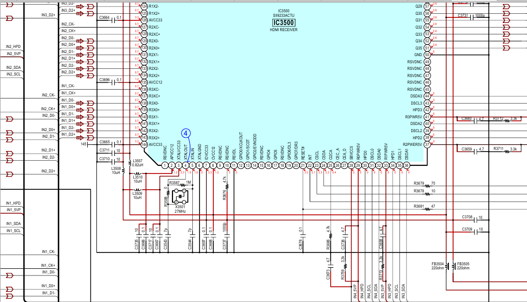

Суть проблемы в том что при, подключении HDMI сплиттера был перепутан блок питания вместо 5 вольт включил 12 вольт и включен в выход HDMI ARC ресивера(Sil9134) , понял что ни чего не происходит на выходе, решил пройтись по входам ресивера(sil9233) ну после первой манипуляции,ресивер перестал показывать HDMI на дисплее ресивера . Разобрал,посмотрел маркировки микросхем , одна была найдена у себя в городе (Sil9134) перепаял HDMI ARC стал реагировать, через телевизор могу отключать ресивер, второй не было (Sil9233) заказал с Китая, после перепайки он так же не реагирует на подключение HDMI .Была скачана схема всего ресивера ,было проверено все по питанию , все отлично на(9134)и на самой микросхеме управления , но при проверке напряжения на (Sil9233) на шине, как я понимаю, связи (CSCL).(CSDA),напряжение 1.6 вольт и 2.8 вместо положенных 3.3 вольт . Проверил все по этой шине все конденсаторы ,резисторы в порядке . Вопрос: как быть куда копать? Или может это качественная китайская микросхема?Побывал подавать 3.3 вольта на эти контакты,загорается на дисплеи HDMI

А микросхема не садит напряжение???Китай непоказатель.Из трех процесоров 2 рабочих.
ДОБАВЛЕНО 05/11/2019 13:04
С напряжением идет частота.Меряли,по мануалу смотрели?Тем более hdmi плата,здесь мало напряжение мерять.

у себя поменял целиком всю плату с входыми. но как не видел телевизор по hdmi так и не видит и ARC функция соотвественно не работает. ума не приложу, что там у него внутри могло переклинить, что странно passthrough через вход отлично и звук и видео передает. но с телика сигнал ни в какую

А MonInfo чего говорит? Что на входах описать можете, измерения делали?
