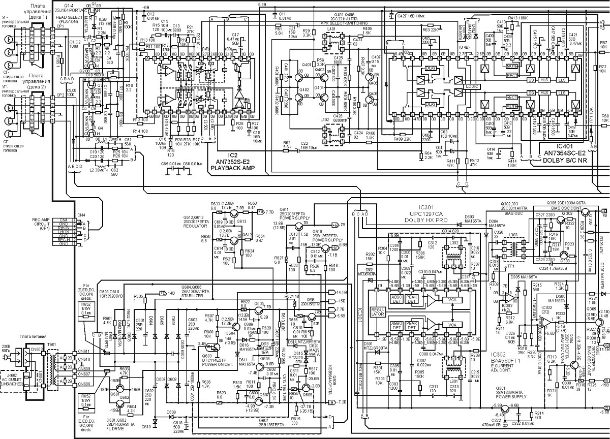

замерил напряжения на БП вместо +14в на выходе +15.7в , вместо -20в на выходе -20.6в ,вместо +5.5в на выходе +1.6в а напряжение +7.7в практически на нуле
прозвонил все транзисторы в БП пробитых и оборванных ненашёл
что это может быть ?
YRI,LV
Сообщения: 404
Сообщение #4 От 08/01/2018 17:18 цитата
Валера79 писал:
неисправны стабилизаторы либо предохронители до них , у меня схемы нет на эту деку

Валера79
Сообщения: 61
Сообщение #13 От 08/01/2018 18:24 цитата
схема БП

Сообщение #14 От 08/01/2018 18:42 цитата
измерь напряжения в кантрольных точках схемы они указаны , думаю что и плата подписана измеряй относительно корпуса ( - ) потом отпишись где кроме выходных напряжения еЩЁ отличаются

Сообщение #16 От 08/01/2018 18:58 цитата
не только по цепям где подписаны и вопрос выше писал что проверял транзисторы каким образом проверял ?
Валера79
Сообщения: 61
Сообщение #17 От 08/01/2018 19:01 цитата
выпаивал и проверял каждый единственное что непонял так это транзистор Q603 DTC114ESTP как он прозванивается ?

Сообщение #20 От 08/01/2018 19:10 цитата
нет так как делал больше не делай доломаеш почти винтажную деку , произведи замеры в кантрольных точках БП там где подписано и отпешись тогда уже можно будет анализировать где неисправность
ДОБАВЛЕНО 08/01/2018 19:12
схема линейного управляемого БП
