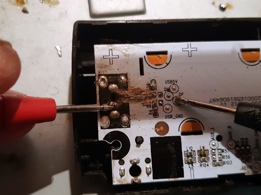

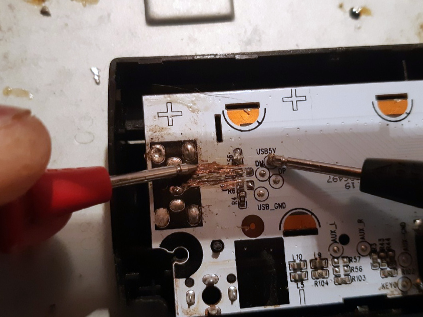

Попал ко мне pioneer mvh08ub был сломан usb разъем и прошлым владельцем распотршен делаю для себя понимаю что купить такую панель не трудно и не дорого,но хочется повозится,развивать навыки)
к вырванному логическому пину идет дорожка оставленная прошлым владельцем она звонится с gnd и 5v она должна так звонится? планирую изловчится и припаять к ней пин разъема.
вторая логическая дорожка звонится только с DP.
как определить в порядке ли цепь идущая от пинов разъема ?

У тебя 4 точки , причем подписаны :гнд, юсб 5 вольт ! Так же последовательно и разьем .Присобачь разьем на место, проверь на пробой и землю, кинь проводники с точек на соответствующие ножки юсб.Цоколевка юсб есть в нете.

почти так и сделал подпаялся к тем подписанным точкам проводками гнездо снял с корпуса от компа включил проверить магнитола пишет проверьте усб,не видит..замерил ток на проводах которые от точек идут на 5 в нету ничего и на логических тоже...видимо придется залезть глубже..

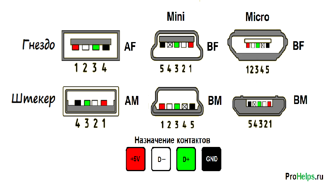

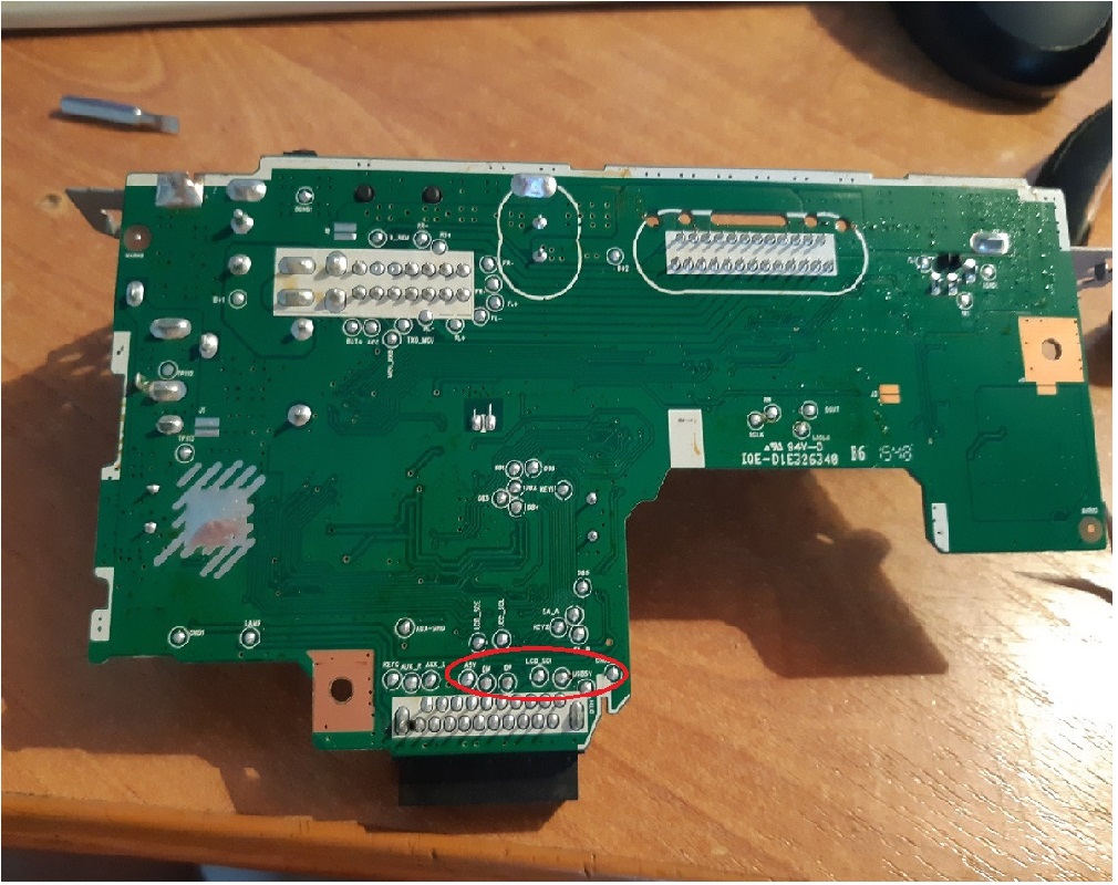

Да все по этой картинки подпаял " USB2.0.jpg " ,на плате тоже есть такие точки с подписью там замерял включал магнитолу не было тока тоже.
С чего начать диагностику данной проблемы на плате? очень уж хочется разобраться да починить уже 2 раз сталкиваюсь

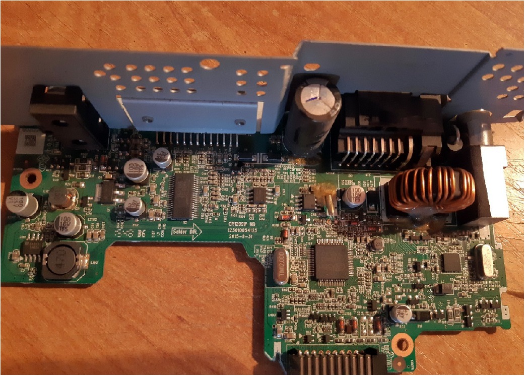

По моей ошибки там есть check usb может означать что произошло короткое замыкание (как я понял этой цепи)плюс обнаружил что dm идущая к разъему звонится на 5V и землю может быть из за этого?
т.е сама точка не звонится,но дорожка которая подходит к разъему да.
