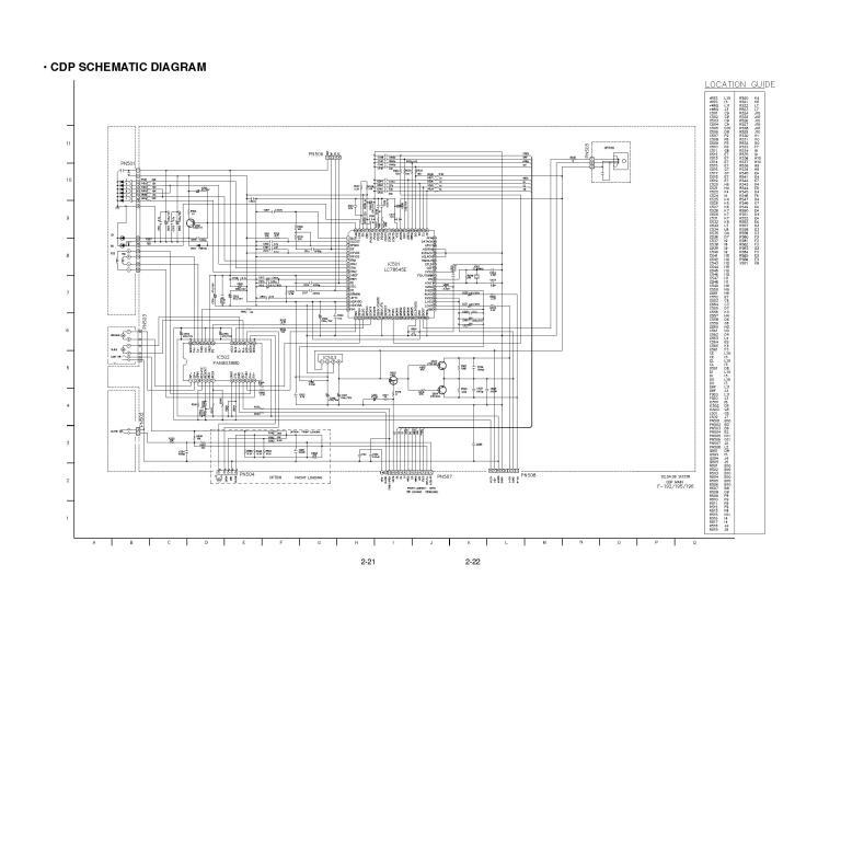

Никак не могу справиться с CD частью этого музыкального центра.
Внешние признаки:
а) изначально:
- не горит луч лазера;
- не читается диск (no disk);
-при включении двигатель вращения диска начинал вращение и останавливался.
б) Заменил часть с лазером и двигателями -без результата.
в) Заменил драйвер (мксх FAN8039BD.
Стало ещё хуже, т.е.
- двигатель трэя перестал включаться, хотя на индикаторе "open", "close" высвечиваются;
- двигатель трэя перемещает тарелку в конец и не выключается, продолжает работать, т.е. шестеренки крутятся и прокручиваются с треском;
- лазер по-прежнему не горит.
Напряжения замеренные на разъёмах PN503 показали что там где "SP-" на самом деле "+".

Ну теперь поставь старый драйвер обратно

dehkanin писал:
Глазом смотрел? Смотри через камеру сот тлф. Шлейф заменен? Линза чистая?
ДОБАВЛЕНО 24/07/2019 11:24
dehkanin писал:
откуда уверенность в исправности лазера и двигателя(лей)? P/S Измерения уже не нужны? Установи модуль и не мучайся c CD форматом с 12ю песнями: https://ru.aliexpress.com/popular/usb-bluetooth-module.html
