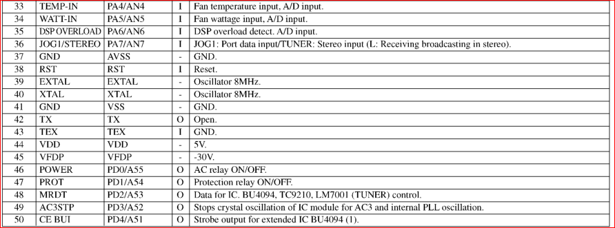

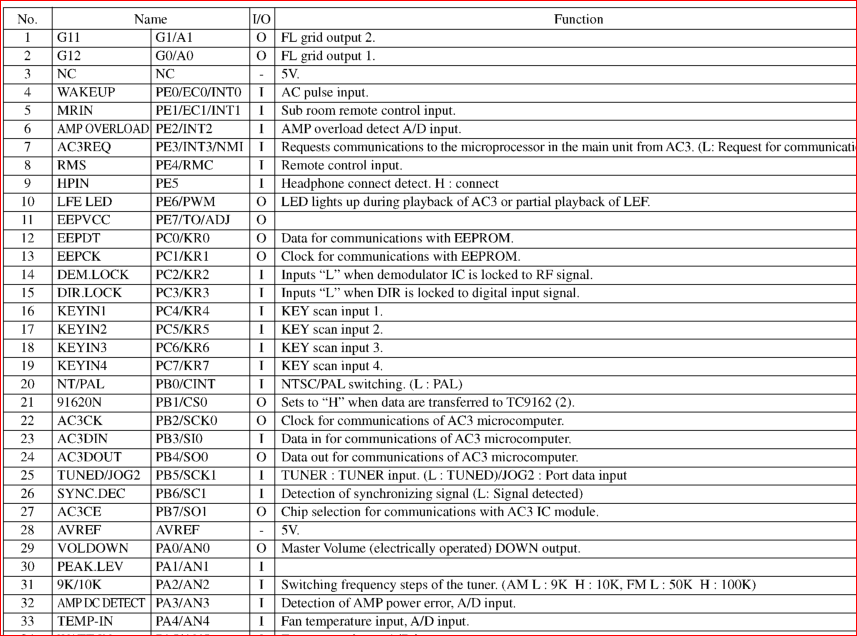

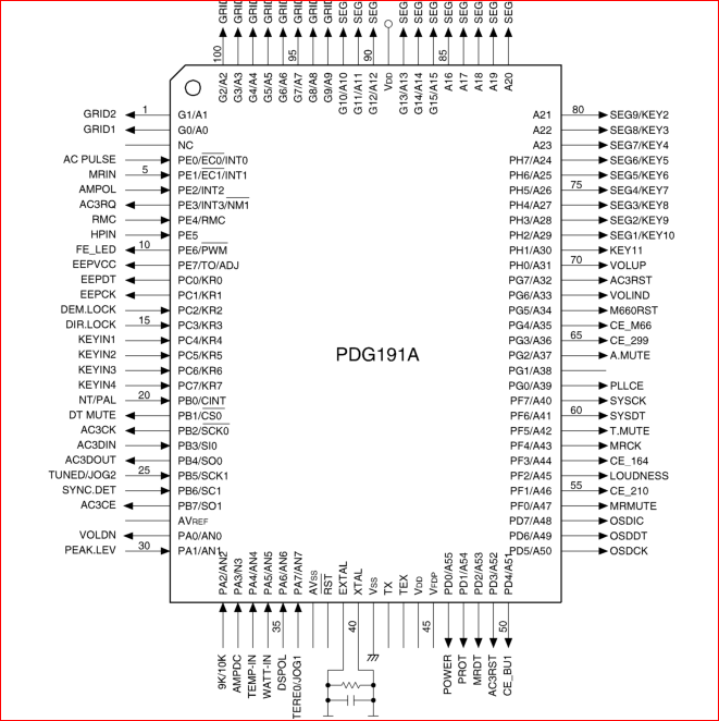

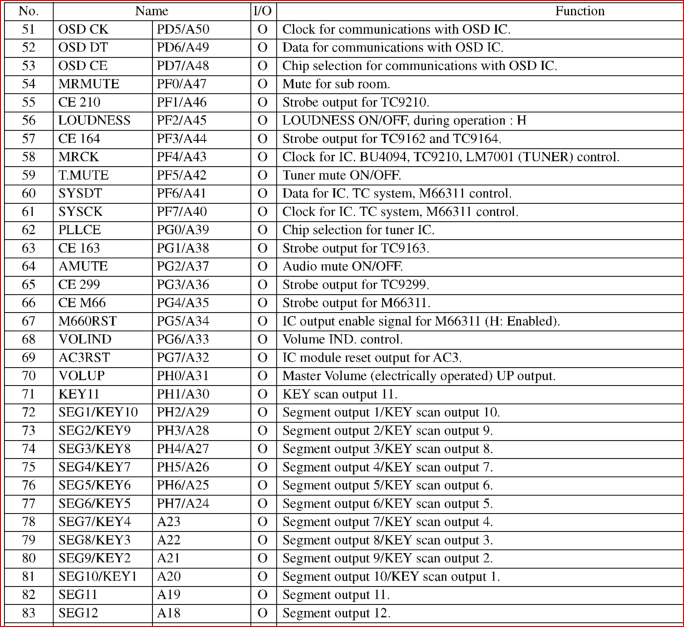

Всем привет!
Проц управления CXP82860-109Q (PDG191A) Кто знает где его найти или аналог???

Сообщение #9 От 14/11/2019 16:12 цитата
Вход дежурки 5в в процессор проседает до 1в
