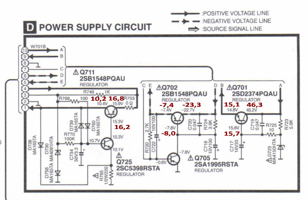

После многолетнего простаивания подключил данный центр для дальнейшей эксплуатации. Случайно обратил внимание на сильный нагрев днища усилителя (чуть руку не обжог), хоты боковины и верх чуть теплые. Нагрев идет от трех деталей на отдельной мелкой плате, похожих на транзисторы, прижатых к корпусу стальной скобой. Подскажите пожалуйста, так и должно быть (может, я раньше и не замечал этого) или же присутствует какая-то неисправность?

Не должно так быть. Сгорела одна из тех деталей которая похожа на транзистор.

Детали похожие на транзисторы ими и являются. Три линейных стабилизатора напряжения.
Греются обычно довольно сильно. Работают правильно или нет, покажут замеры приборами.

Буду признателен, если подскажете по поводу моих замеров. В основном наблюдается повышение на 0,5 вольта за исключением базы и эмиттера 711-го (почти на вольт).

ivan99, Это нормально.
