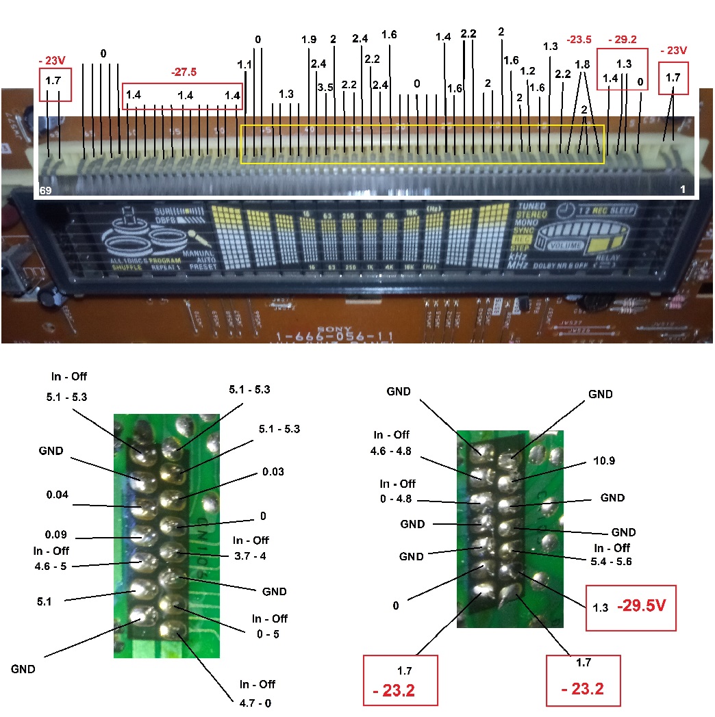

Два месяца назад принесли , сказали что стукнули , и горят все светодиоды, табло не светится , просмотрел плата цела трещин нет, но там стоят два разъёма, соединения основной панели и лицевой "противные" их разъединил и соединил как надо, и всё заработало. И вот сейчас такаяже ситуация, просмотрел все платы на непропаи и трещины, результат ноль. Без схемы и совета мне ни обойтись, разъёмы в соединении между собой "звонил"

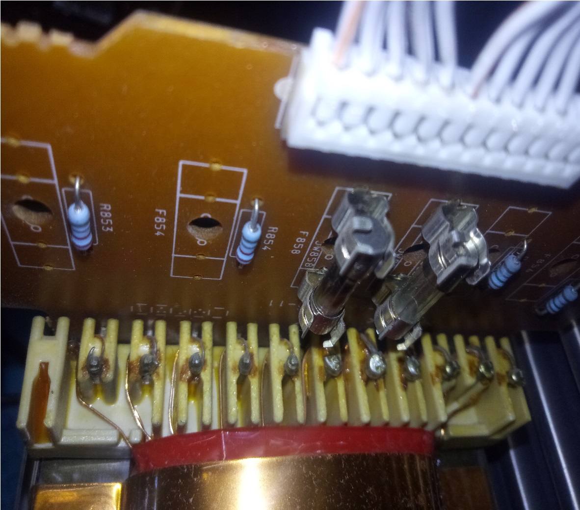

проверь предохранители и замеры улыбка
