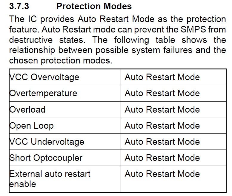

Вычитал из даташита к шимке, что у него есть режимы перезапуска в случаях, если что-то не так. Либо завышено напряжение питания, либо перегрев, вобщем целый список причин, прилагаю скриншот. Очень похоже на автоперезапуск контроллера. Но что за причина, хз?
Вот шим контроллер которым заменил неисправный.
