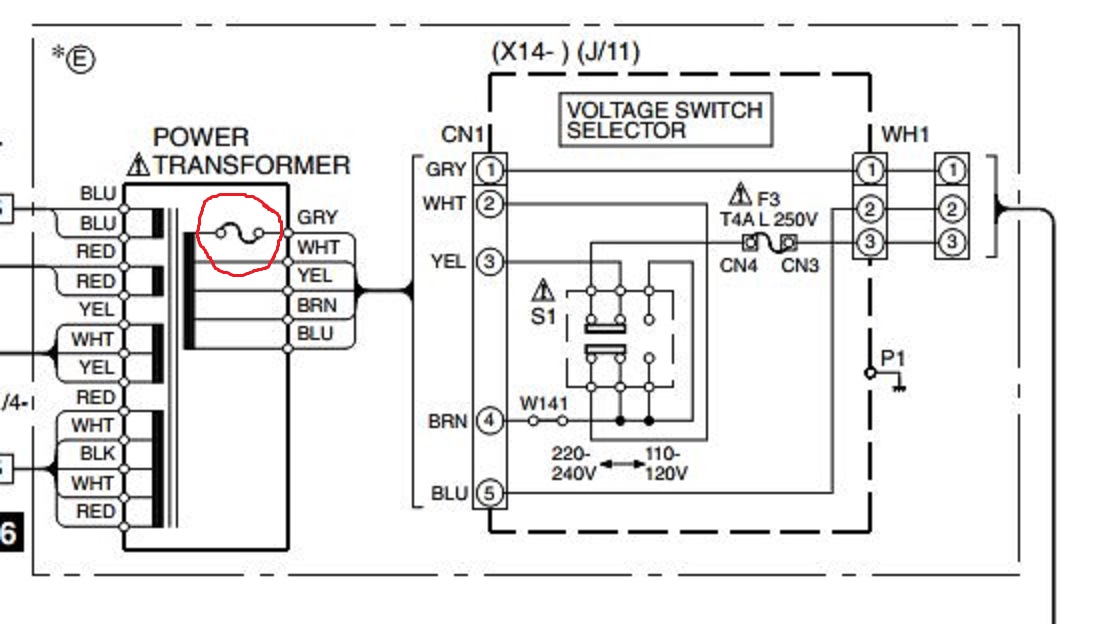

Добрый вечер, получил "подарок" (бесплатный ремонт так как любимый аппарат моего начальника). Включается на 10-20 раз (не выходит из дежурного режима). Пробовал менять кнопку включения - бесполезно. Проверил конденсаторы на плате управления, все в норме. Задача минимум сделать этот антиквариат включенным постоянно, выключать будут обесточиванием помещения. Схему прилагаю.

Спасибо, отремонтировал. Действительно кондер, подсаживал напряжение.
