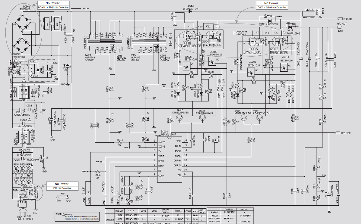

Аппарат имеет отдельный БП (+/- 60 V) для питания УМ, в составе которого прекондей на R2A20112 и полумостовой БП на ICE1HS01G.
Изначальная проблема: нет звука на выходах УМ, все остальные функции работают, на линейных выходах звук есть.
Вскрытие показало, что перегорел предохранитель в БП УМ, пробит один из ключей (Q902), неисправна сама R2A20112 (сопротивление между VCC и GND 30 Ом), пробит транзистор, который включает ее питание, зенер по ее питанию и транзисторы в цепях управления ключами (Q907-Q910).
Остальные элементы (диоды прекондея, литы C904, 905, зенеры в цепях затворов ключей, резисторы и кондеры в цепях ОС по току, по напряжению и в цепях ZCD) проверил - вопросов нет. КЗ по выходам БП УМ нет.
Заменил неисправные элементы, причем силовые ключи заменил все 4, как то предписывает сервис мануал - и вот прекондей никак не хочет запускаться. На его входе 310 вольт, и на выходе 310. БП УМ при этом выдает +/-45 вольт.

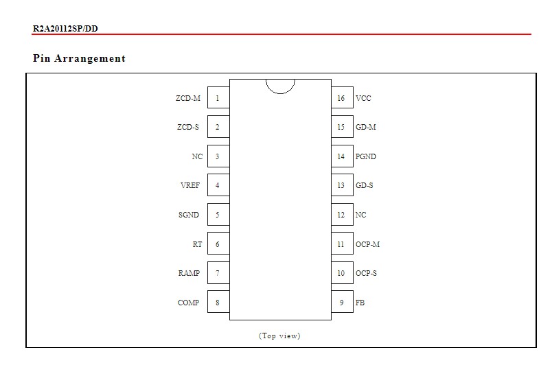

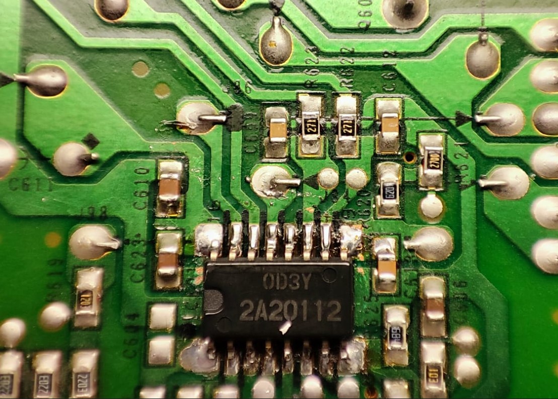

Итак, нашел исправный блок питания (далее - донор) с такой микросхемой (проверил). Перепаял ее на плату сабжа - ничего не поменялось, не работает. Ну, ради смеха взял микросхему с али, и поставил на донора - заработала.
Начал изучать - и вот она, разгадка.
R622, R623 подключены к низкоомным резисторам в цепи ключей (ОС по току). По даташиту и на плате сабжа эти резисторы подключаются к ногам 11, 12, а здесь они подключены к 10, 11.
Получается, на али под видом R2A20112ASP мне продали R2A20112SP, у которой нет функций TM и SS, и другая распиновка.
Делать нечего, найти R2A20112ASP нереально, поэтому решил работать с тем, что есть. Сделал изменения на плате в соответствии с цоколевкой R2A20112SP, проверил - прекондей запустился, 395 на выходе появилось, далее +-60 на питание УМ появилось, аппарат заработал.
