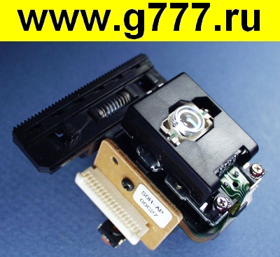

Сообщение #70 От 13/02/2006 13:12 цитата
Ребята нужен совет.
Принесли музыкальный центр Samsung MAX-550, привод не читал диски. Как выяснил была загрязнина головка. Промыл салициловым спиртом. Хорошие диски читал, царапанные с трудом - опредлеял наличие диска, количество синглов, но треки не запускал. Почитал, что можно увиличить ток лазера и тем самым избавится то подобной проблемы. Резистор находился в месте не доступном для вращения .. с низу на плате головки. Пришлось полностью снимать головку: вытащил штифт, снял шестерёнку. Снял лаковую пломбу с резистора и немного его провернул. Установил всё в обратной последовательности. Диск вращается, лазер светит и просиходит фокусировка, но диска не видит! Опять снял головку, поставил резистор в исходное положение (вроди бы), эффект тот же! Вот и понеслось ..перегнал резистор в одну сторону диск не вращается лазер светится и фокусируется (ходит в верх вниз). Затем постипенно стал вращать резистор пока не дошёл до момента после кторого диск стал вращятся (всё это длительный процесс, выниманеи вставления головки и вращения по чуть чуть резистора, но старался делать всё аккуратоно), вращаться то диск стал но по преженему привод его не видит!
Уже не знаю что делать. Резистор вращал по всякому!
Ребят подскажите , мог ли я убить лазер вращенеим резистора? Может стоит промыть головку выше описанным способом (там пополоскать в спирте в воде и феном просушить)? Возможно ли, что я нарушил механику и головка устанавливается не в нужном месте (сам понимаю что вроди как глупо, но может в этом проблема)?
Подскажите. Буду вам очень благодарен.
С уважением Иван Бохан.
Добавлено 13/02/2006 14:21
Хочу добавить что после вращения резистора, лазер светится всегда.
gusek
Сообщения: 297
Сообщение #71 От 16/02/2006 16:33 цитата
Ivan_Bohan, светиться он(лазер) и будет,а вот читать диски уже нет,т.к надо было крутить немного в одну и в другую сторону.Лазер сел.

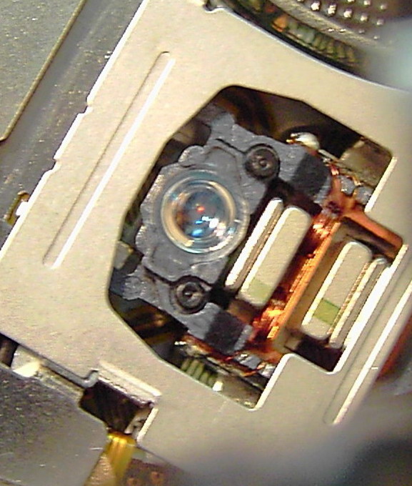

DmA
Сообщения: 69
Сообщение #72 От 17/02/2006 22:30 цитата
Наболевшая проблема с автомобильными DVD JVC ( KD-DV5101 ....6108 ) . Из-за некачественных дисков меняется глубина фокуса и диск царапает линзу ( на которой нет защитного ободка) .Может кто знает название головки или даст ссылку,где можно приобрести головку или линзу для неё (может есть замена)? Похожа на OPTIMA 725B ...
Добавлено 17-02-2006 22:32
P/number QAL0647-003 p/name QAL0647-001
  LH JVC KD-DV6108.jpg  124.47 КБ  Скачано: 9264 раз(а)

DmA
Сообщения: 69
Сообщение #78 От 20/03/2006 23:17 цитата
Pick-up от JVC KD-DV6108 .Как я понимаю модель FMU-JD4-1D .
Может кто сталкивался в Интернете ,где купить головку( или линзу),дайте пожалуйста ссылку .
