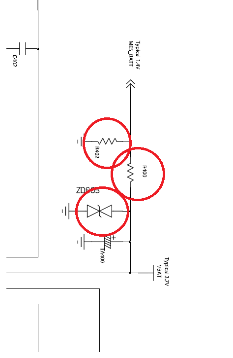

Принесли аппарат,мол не включается.вскрытие показало что на плате отсутствуют детали.нашол схему но наминалов там нет.помогите с номиналами.
  схема1.png  25.36 КБ  Скачано: 946 раз(а)
  схема2.png  97.29 КБ  Скачано: 943 раз(а)

всем спасибо тема закрыта .нашол.поставил тел включился.может каму пригодится R400-330k, R402-220k, ZD605-DIODE-TVS;PG05DBTFC,5.8
