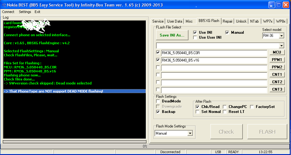

Нашел какбель, нашел Феникс. Подключаю. Система не успевает определить ничего. В фениксе в списке только "USB1" без платформы телефона. В то же время с 6230 все определение и опознание проходит легко.
Тобишь получается фенксом не помочь? Или как-то подцепить можно все-таки?

ваши действия:
0. устанавливаете прошивку
1. выставляете модель в "Open product"
2.при прошивке, помечаете галочкой "dead phon usb flashing"
3. Выставляете продукт код
4. Нажимаете "Refurbish"
Deko
Сообщения: 242
Сообщение #20 От 20/06/2013 10:57 цитата
Nazaru,
Продукт-код выставляю по цвету корпуса смех
не включая кнопкой питания соединяю, тогда жму Refurbish, спустя какое-то время окно сообщает:
Product mode changing before flashing to Normal failed and the phone is also not in ADL mode HRESULT 0x80004005 (-2147467259)
и немного не понятно, галочку Dead phone если выбран USB1 нельзя изменить, а если NO CONNECTION то другая ошибка вылезает, HRESULT 0x84212007 (-2078203897). Тобишь нет соединения.
и в главном коне Operating mode не выбран-не важно?
Phoenix Service Software 2012.16.004.48159
