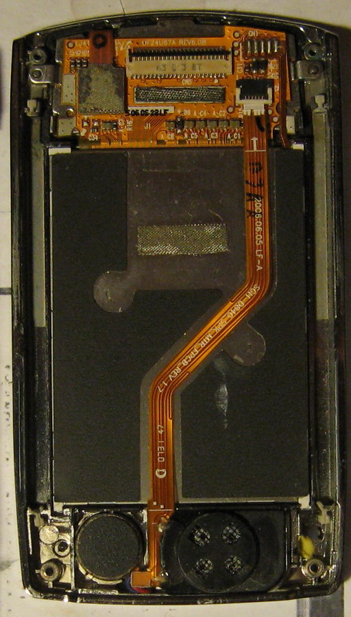

SGH-D840 - нет звука. Шлейф проверил - рабочий (через 4, 5-ый пин звонится на динамик). Динамик тоже рабочий. Какие есть соображения? Коннектор? Или аппаратная часть? Что смотреть?
ДОБАВЛЕНО 22/08/2010 13:53
Фото
ДОБАВЛЕНО 22/08/2010 13:57
Кстати, вибратор работает, поэтому плохой контакт в коннекторе вроде как отпадает. улыбка
  d840.jpg  160.73 КБ  Скачано: 1939 раз(а)

если не водяной-то отвал проца скорее всего(можно погреть на какоето время полегчает)

в первую очередь новый шлейф на подкидку,.. разьем зарядки посмотри чтоб загнутых контактов не было,.. сделай сбросы,. пощупай все по цепочке U400, U405, U406, U408, U409..
самое частое это у них шлейф......

Шлейф проверил - рабочий (через 4, 5-ый пин звонится на динамик) не той шлейф проверяэш. Замени шлейф которий идет на центральну плату. 90% проблема в етом шлейфе!

Наконец-то купил новый шлейф за 270 р.
Проблема действительно оказалась в нем. После замены телефон работает, говорит и показывает.
Тему можно закрывать - РЕШЕНО.
Виновник отсутствия звука
