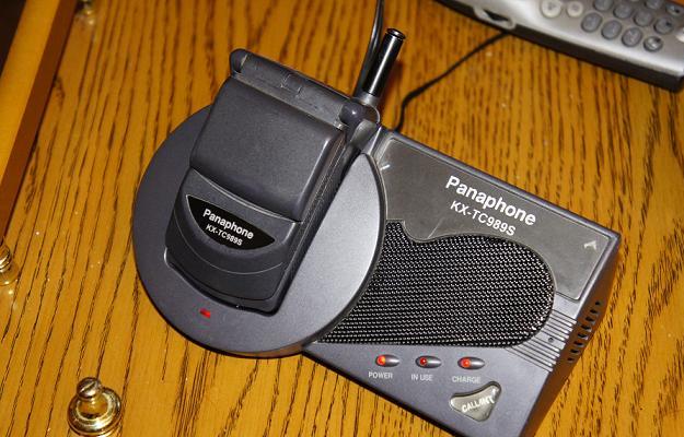

Сегодня на Царицино купил две ещё, по 100 руб.. ))
Родные.. Разобрал, проверил... Только питание...)))
И еще прикупил радиотелефон для любителей Стартаков.)))
Фото реплики и радиотелефона..)) Похожи..)))
Это реплика от Лёкки, ремейк Стартака.
Радиотелефон..))

Стрелец писал:
Это китайская куйня а не телефон.

А радиотелефон и включаться не будет.. Это для тех, кто в теме ретро..
