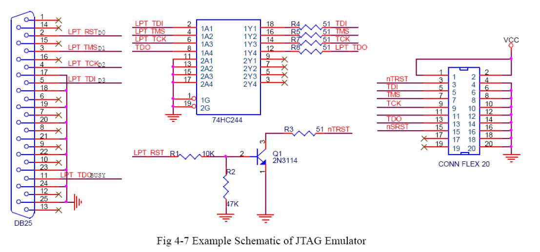

какую из двух схем лучше выбрать 1 или 2, как думаете? Если 1ю, то значение резистора R4 51 Ом?
схема №2
  5f963379.jpg  59.2 КБ  Скачано: 349 раз(а)

Резисторы эти гасят паразитные выбросы на фронтах и спадах импульсов(антипаразитные по научному)так как провод имеет индуктивность,а микросхемы входную и выходную ёмкость то в результате всего этого образуется колебательный контур.Задача этих резиков снизить добротность этого контура и тем самым амплитуду этих выбросов.Вроди в институте так объясняли.Хотя эти резики подбираются индивидуально.

сегодня собрал jtag эмулятор на резисторах. Припаял выводы к плате телефона. Подал напряжение 3,7 вольт с ЛБП на плату. Программа не распознала телефон. Выполнение различных манипуляций с настройками, результатов не дало. Я подумал, либо программа не дружит с моим телефоном, либо я что-то неправильно делаю. Пока крутил плату, а провода короткие, прочел не длиннее 30см должны быть(сделал 10см), пятак с платы сорвался))). Поспешил я, надо было тонкие мягкие проводки припаять, а к ним уже jtag эмулятор. Канцелярским ножом расковырял верхний слой, нашел пятак. Завтра пойду к знакомому, а у него микроскоп есть), буду восстанавливать пятак. Принес домой плату, дай думаю соединю, может включится. Включился телефон). Оставил на зарядке. Через какое-то время пришел, а телефон уже выключенный. Буду собирать на микросхеме jtag, когда найду и опять пробовать. Еще хотел уточнить, питание на плату через батарею подавать или через ЛБП можно. Там 4 вывода, я только + и - использовал?

Когда я шью боксом то достаточно подкл кабель миниусб к компу или зарядке,батарею ставить необязательно.Если подаёте на клеммы акб питание то для соединения телефона с джитаг эмулятором надо включать телефон кнопкой вкл,в случае с кабелем включать телефон не нужно.Как то так

Частоту RTCK ставьте минимально возможную,если в проге предусмотрена её регулировка.В случаи стабильного чтения можно пробовать повышать.

Abduldjalil, на среднюю ногу подавал? там или половина питания резисторами или подтяжка к минусу, килоом 10...20

Да без подтяжек там всё работает
