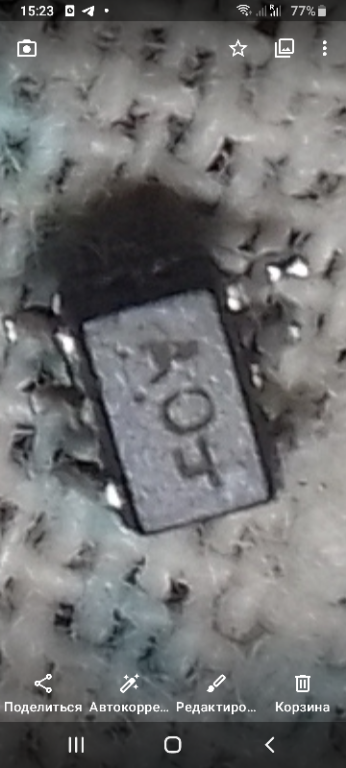

Нужно опознать элемент в выносном микрофоне RMN5127C
CROC
Сообщения: 32
Сообщение #1 От 02/09/2023 18:42 цитата
Здравствуйте. Вышел из строя элемент в корпусеSOT363, в тангенте радиостанции MOTOROLA DM4600.

    Фото прилагаю:
     Размер файла:  271.75 КБ
     Просмотрено:  136 раз(а)
      3.jpg  47.91 КБ  Скачано: 183 раз(а)

    еще фото

    Диод скорее всего это стабилитрон на 12 вольт, типа PESD12VS1UB. А шестиногая возможно Si1422DH
